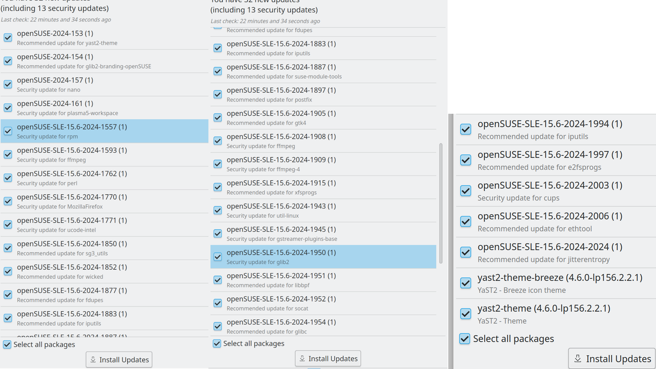

من اپن سوزه 15.6 را نصب کردم و به اینترنت وصل شدم ولی پس از آپدیت دیگه به اینترنت وصل نمیشه. عکس از لیست آپدیت ها را اینجا گذاشتم . چطوری مشکل رو حل کنم؟
