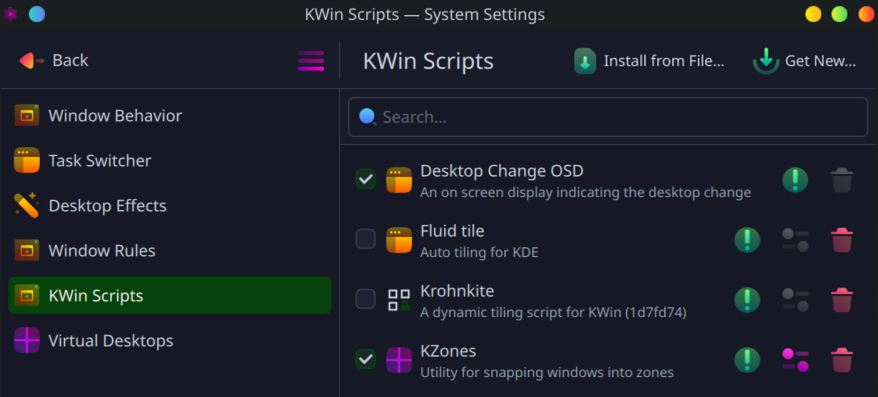

پس از جستجو فهمیدم تو KDE باید از قسمت Kwin Scripts استفاده کنم:
اول افزونه‌ای که بیشترین پیشنهاد رو داشت و بررسیش کرده بوند افزونه KrohinKite بود
افزونه خوبی بود اما من نتونستم به خوبی باهاش ارتباط بگیرم
چون تا حدی رو اعصاب بود خودش می‌اومد خودکار پنجره‌ها رو دستکاری و مرتب می‌کرد
تنظیماتش هم زیاد منوی جذابی نبودش.
یادگیریش با کیبورد هم برام جالب نبود
اسکریپت‌های مختلف دیگه‌ای رو از فروشگاه KDE نصب و امتحان کردم
یکیش plotonium که گفتن سازنده به طور رسمی گفته که پروژه دیگه ادامه داده نمی‌شه
تا در نهایت رسیدم به اسکریپت KZones:

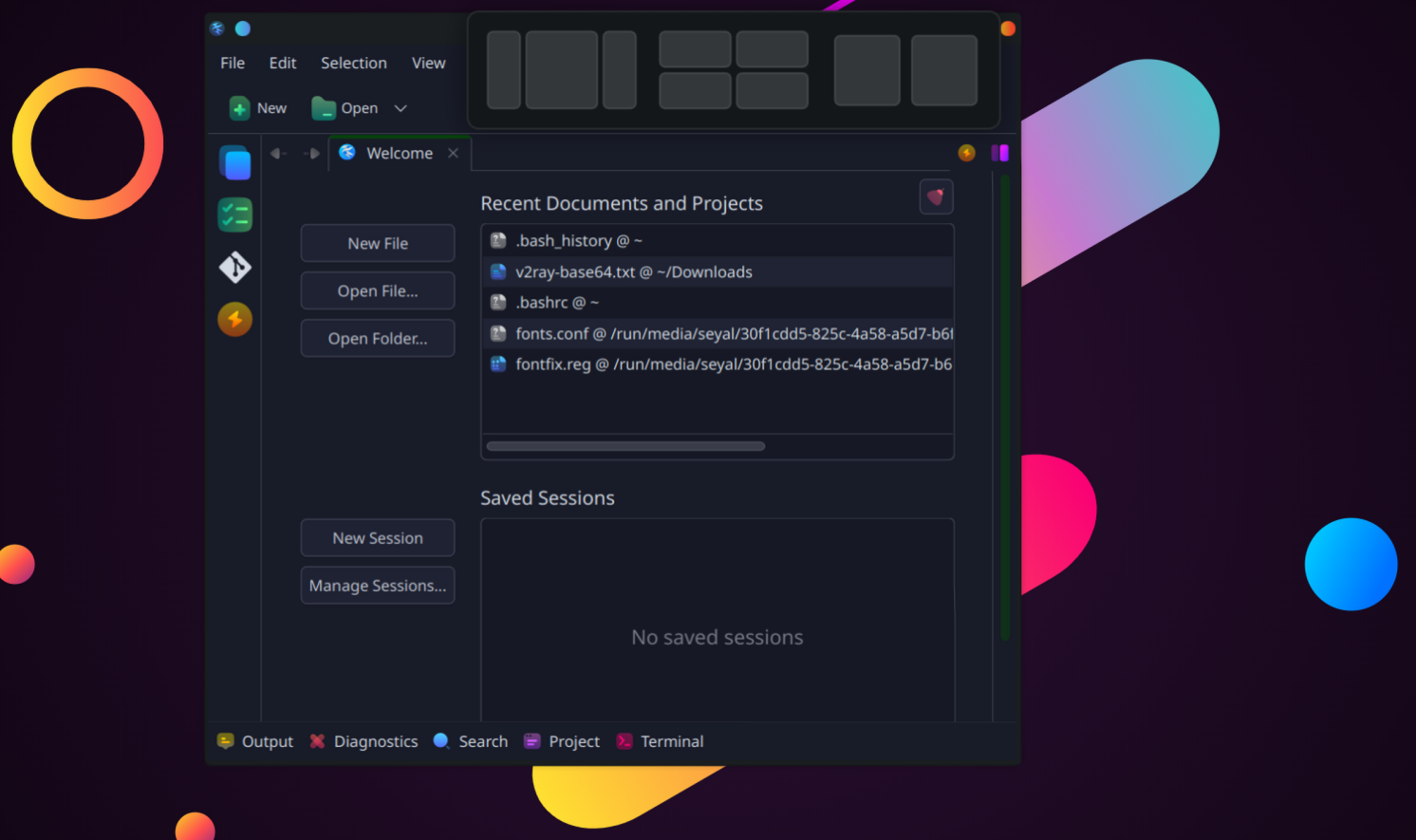

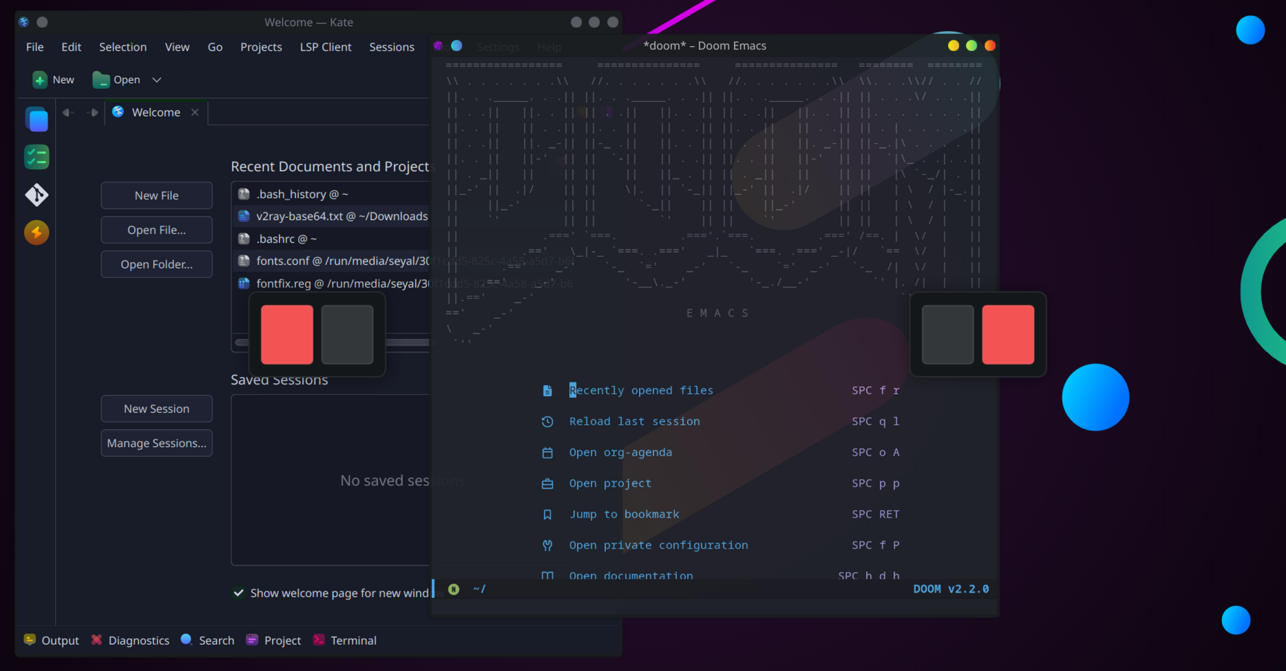

هر وقت که یک پنجره‌ای رو با ماوس نگه دارید و جابه‌جا کنید
براتون به صورت گرافیکی یک منوی اختیاری نمایش داده می‌شه که اون برنامه رو کجای صفحه دوست دارید قرار بدید:
می‌تونید چندین layout هم تعریف کنید
برای دسترسی و سوییچ بین این layout ها، باید ماوس رو در حالیکه اون پنجره رو گرفتید ببرید بالای صفحه
از اونجا خیلی راحت می‌تونید به انواع layout هاتون سوییچ کنید.

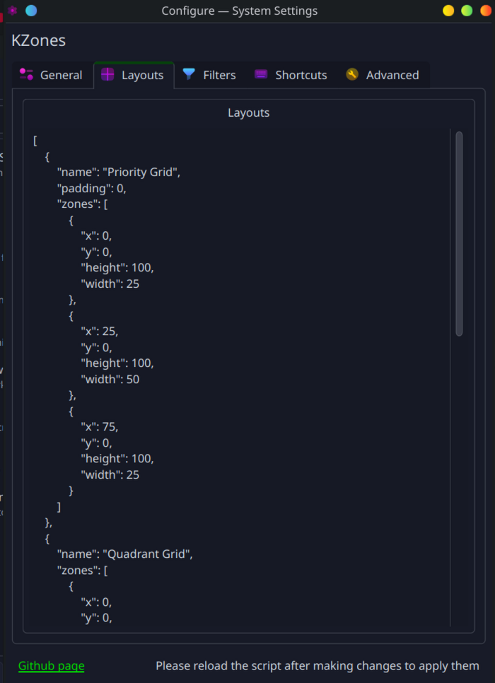

کافیه که تو قسمت تنظیمات این افزونه به تب Layouts برید و اونجا یک ساختار JSON واضح می‌بینید که با یک نگاه می‌فهمید چطور چیدمان مخصوص به خودتون رو تعریف کنید
مثلا من این چیدمان رو بهش اضافه کردم:
        "name": "Two Columns with Offset (1080p + Top Panel)",
        "zones": [
                "x": 2,
                "y": 5,
                "height": 94,
                "width": 48
                "x": 52,
                "y": 5,
                "height": 94,
                "width": 48
حواستون باید به براکت‌ها و کاما باشه وقتی می‌خواید این رو جای‌گذاری کنید
