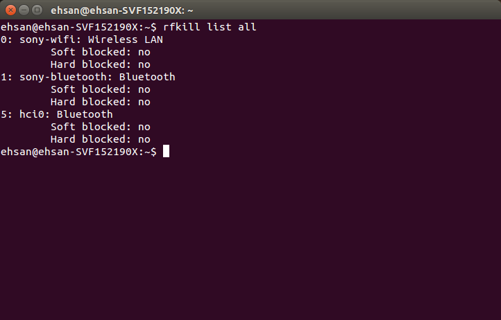

من واسه اولین بار  و از سر کنجکاوی اوبونتوی 14.04 LTS رو با VMWare توی ویندوز 8.1 اجرا کردم. همه چیز خوب بود و حداقل مشکل وصل شدن به اینترنت رو نداشتم.
حالا با یه سری آموزشهایی که تو نت بود در کنار ویندوز اوبونتو رو هم نصب کردم ولی هر چه قدر گشتم نتونستم مشکل وایرلس رو حل کنم.
پست های زیادی رو هم توی همین انجمن دنبال کردم.
با هلپ خود اوبونتو جلو رفتم ولی از اون هم جواب نگرفتم.
مدل لپ تاپم: Sony Vaio SVF152190X.
اینم کارایی که کردم:
البته بعد از unblock کردن بلوتوثم Ok شد ولی هنوز نمیتونم از Wifi استفاده کنم.

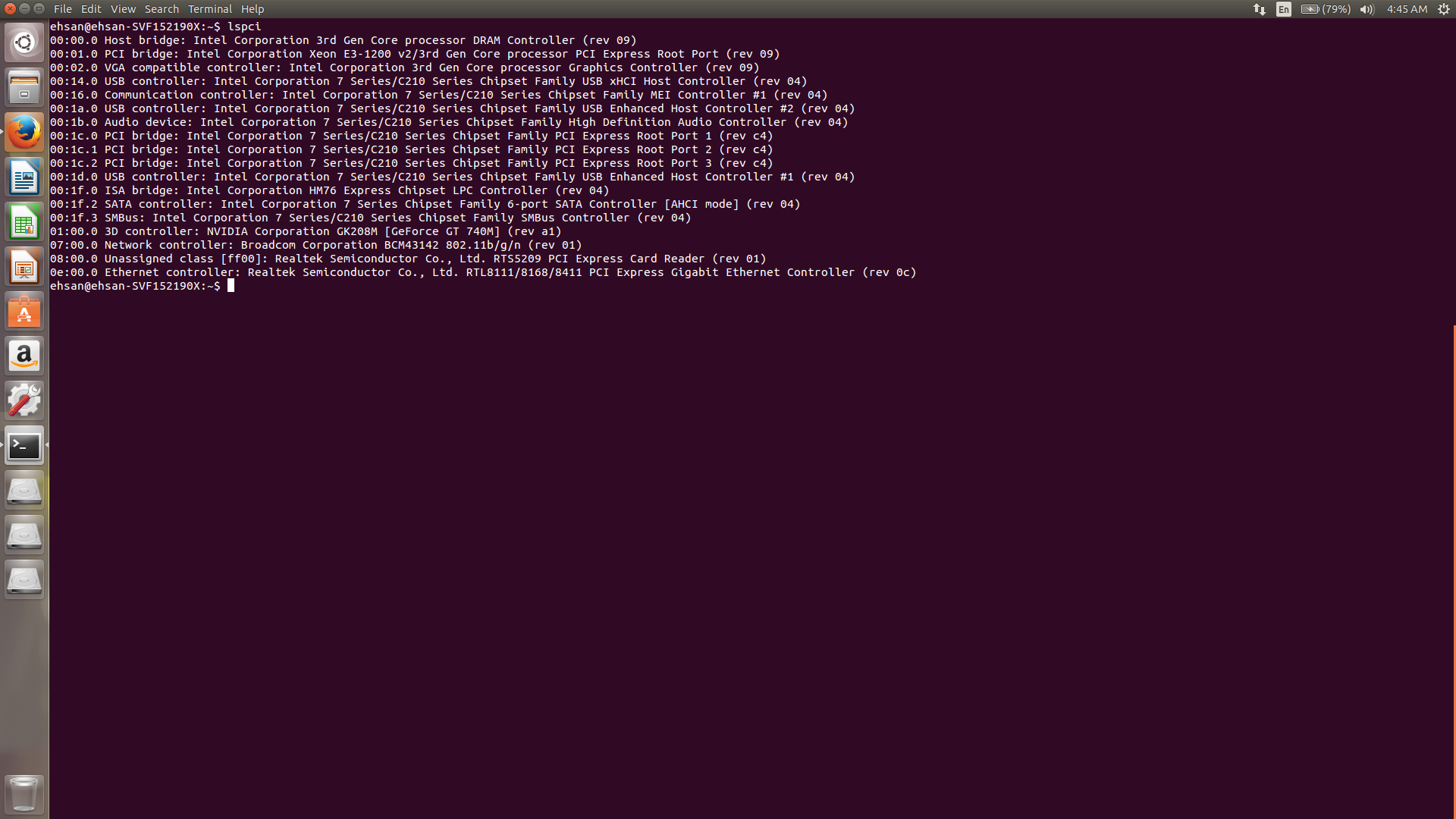

از نرم‌افزار driver manager (البته اگر اسمش رو درست نوشته باشم!) راه‌انداز وای-فای خودتون رو نصب کنید.
راه‌انداز = درایور
اگر مشکلتون حل نشد، یک عکس از خروجی دستور lspci بزارید.

این تصویرتون اصلا مناسب نیست این خروجی را میشه لطفا کپی کنید اینجا بزارید توی کد در ضمن !!!
خروجی اینا را هم بزار :
ifconfig wlan0
ifconfig eth0
