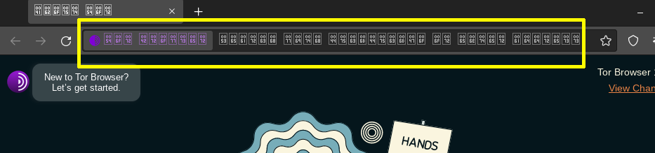

پس از اینکه توربروزر آخرین آپدیتش را گرفت نوشته های فارسی در نوارجستجو و همچنین نامهای فارسی سایتهائی که بوکمارک هستند بجای حروف مربع هائی ظاهر میشن واین تنها در این مرورگر اتفاق افتاده. آیا میشه درستش کرد یا صبرکنم در آپدیت بعدی خودش درست میشه.

سلام. برای من هم بعد از آپدیت اخیر چنین مشکلی پیش اومد. البته همون طور که در تصویر ملاحظه می‌کنید مشکلی که من داشتم این بود که تمام متن‌ها (چه فارسی و چه انگلیسی) بصورت نادرست نمایش داده میشد. علت این مشکل لود نشدن فونت‌ها بود. طبق راهنمایی که اینجا ذکر شده به تگ dir در خط ۳۷ فایل fonts.conf عبارت prefix="relative"‎ رو اضافه کردم و مشکل حل شد.

برای من هم آپدیت جدیدش آمد ولی مشکل همچنان ادامه داره.یعنی همانطور که گفتم فقط با فونت فارسی در آدرس بار و نامهای فارسی بوک مارک ها مشکل داره و سایتهای فارسی مثل همین جا را خوب نشان میده.که گمان کنم بخاطر تیک زدن همان ستینگی باشه که میگه فونت سایت را نمایش بده شاید اگر در ستینگ آن تیک را بردارم نمایش سایت های فارسی هم مشکل دار بشن.
