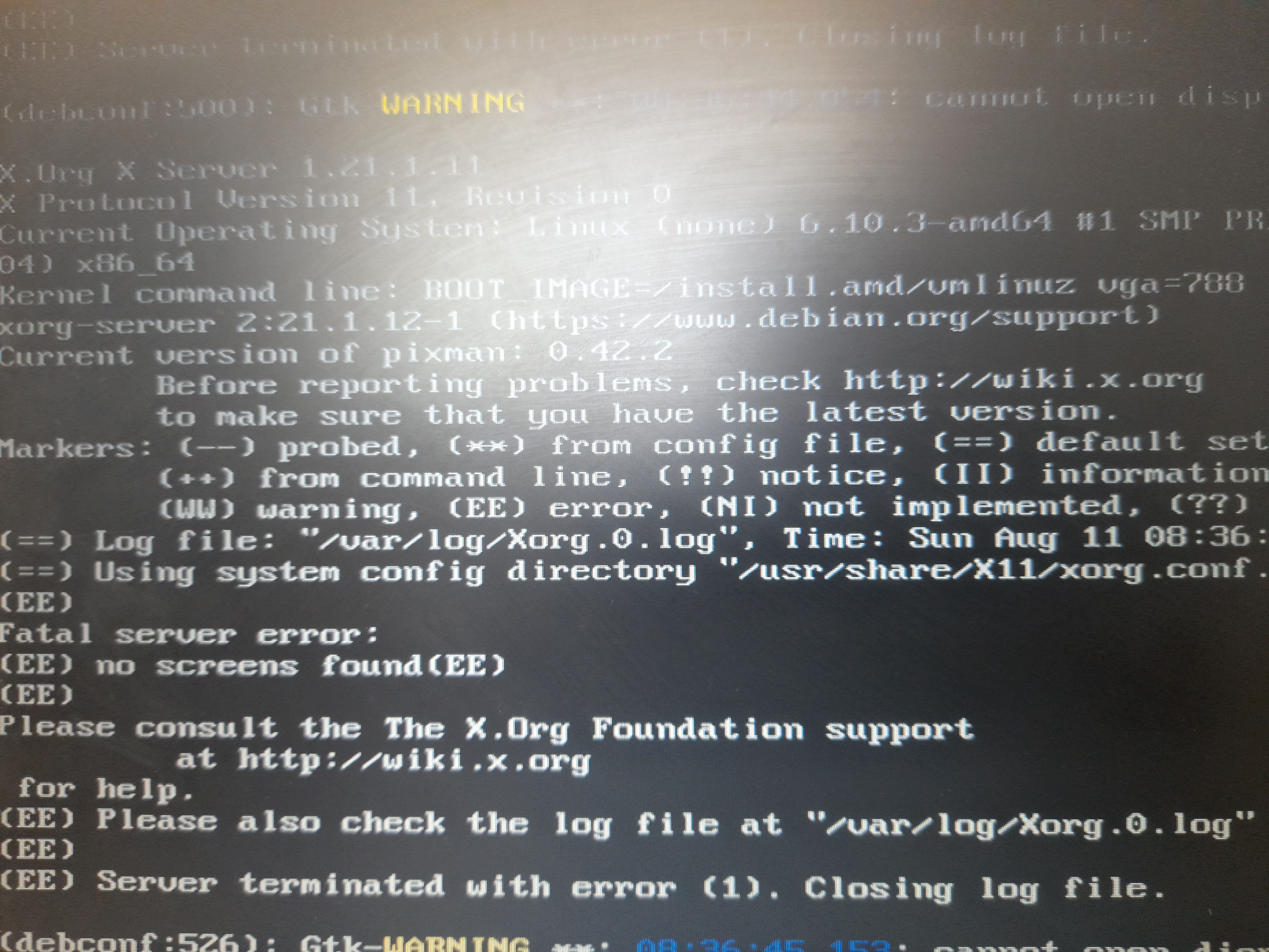

سلام من ایزوی دبیان رو بوت کردم و نصب گرافیکی رو انتخاب کردم ولی با عکس زیر مواجه شدم مشکل چیه؟

در زمان بالا آمدن گراب برو روی گزینهی نصب گرافیکی و بعد دکمهی e را بزن و بعد در ویرایشگری که برات باز میشه برو به آخر خطی که اولش نوشته linux و بعد یک فاصله بزن و بنویس nomodeset و بعد هم ctrl+x را بزن.

فرقی نکرد

نمیتونه نمایشگرت رو پیدا کنه. شاید بهتر باشه نصاب متنی رو انتخاب کنی.
