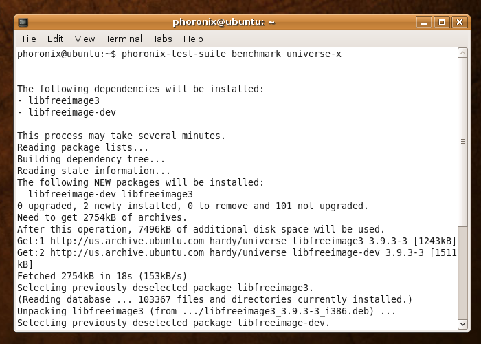

فقط کافیه دستور زیر رو بزنید:

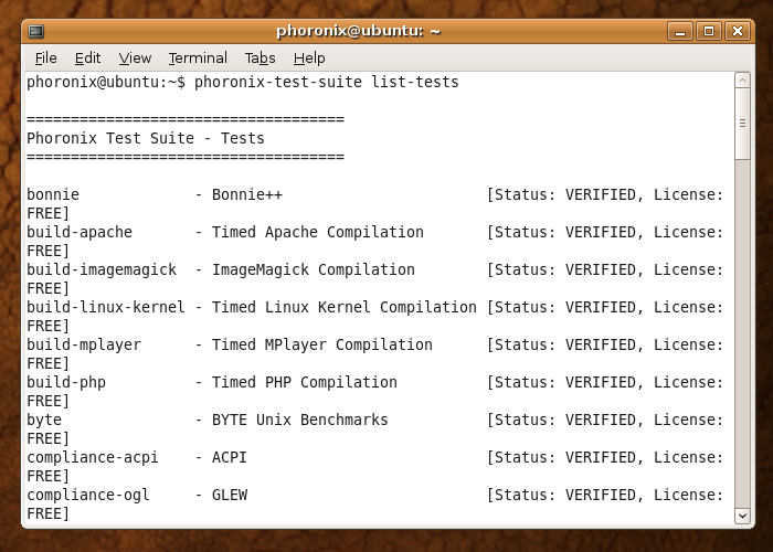

phoronix-test-suite benchmark <test name>
خب فقط یه چند تا نکته میمونه که براتون میگم:
برای اینکه ببینید چه تست هایی رو پشتیبانی میکنه دستور زیر رو بزنید:
phoronix-test-suite list-tests

و همانطور که گفتم برای بنچمارک گرفتن دستور زیر رو می تونید بزنید:

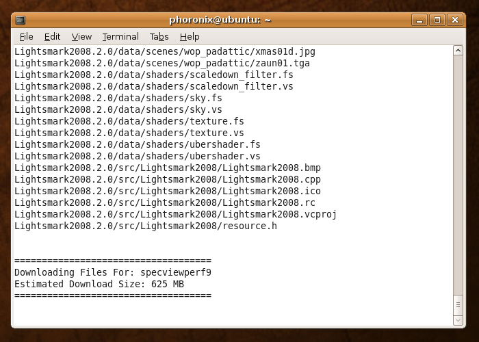

برای داشتن نرم افزاری بروز و تست های جدیدتر می تونید از دستور زیر برای دانلود آنها استفاده کنید:
phoronix-test-suite make-download-cache
و برای گرفتن نسخه ی پشتیبان از فایل های دانلود شده از دستور زیر استفاده کنید:
~/.phoronix-test-suite/download-cache
وقتی تست کامل شد در پنجره ای نتیجه ی اون رو به شما نمایش میده.
