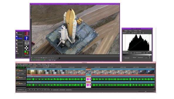

همونطور که میدونید  Cinelerra یک نرم افزار قدرتمند ( و در عین حال سخت ! )  در ضمینه ویرایش و تدورین فایل های ویدیویی است. از این به بعد نسخه های جدید این نرم افزار در این تاپیک اطلاع رسانی خواهد شد.
نسخه 4 این برنامه امروز ( 11 / 8 / 2008 ) منتشر شد. برای مشاهده ی تغییرات صورت گرفته به اینجا مراجعه کنید. راهنمای کامل این برنامه در اینجا قابل دسترسی است.
