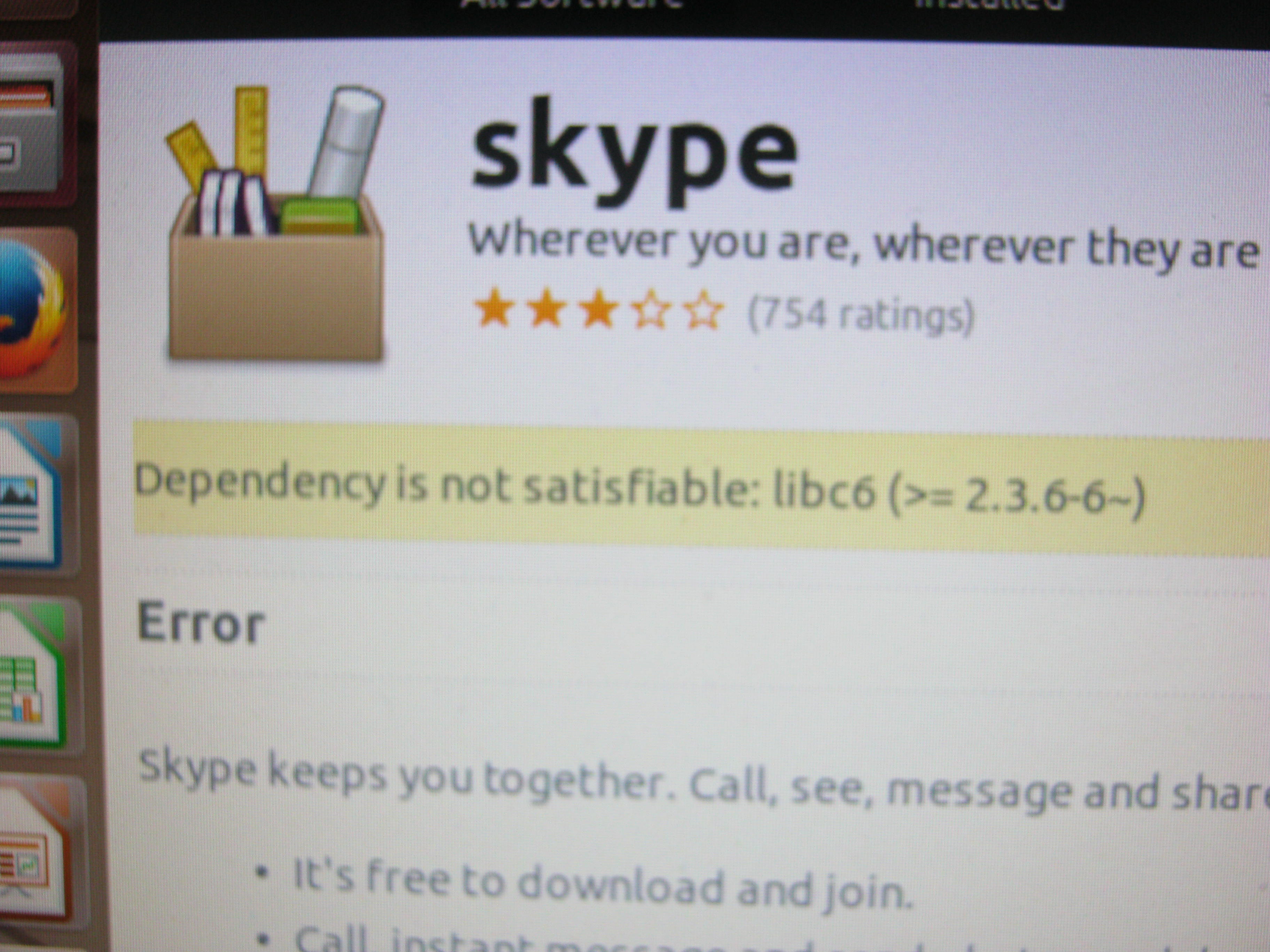

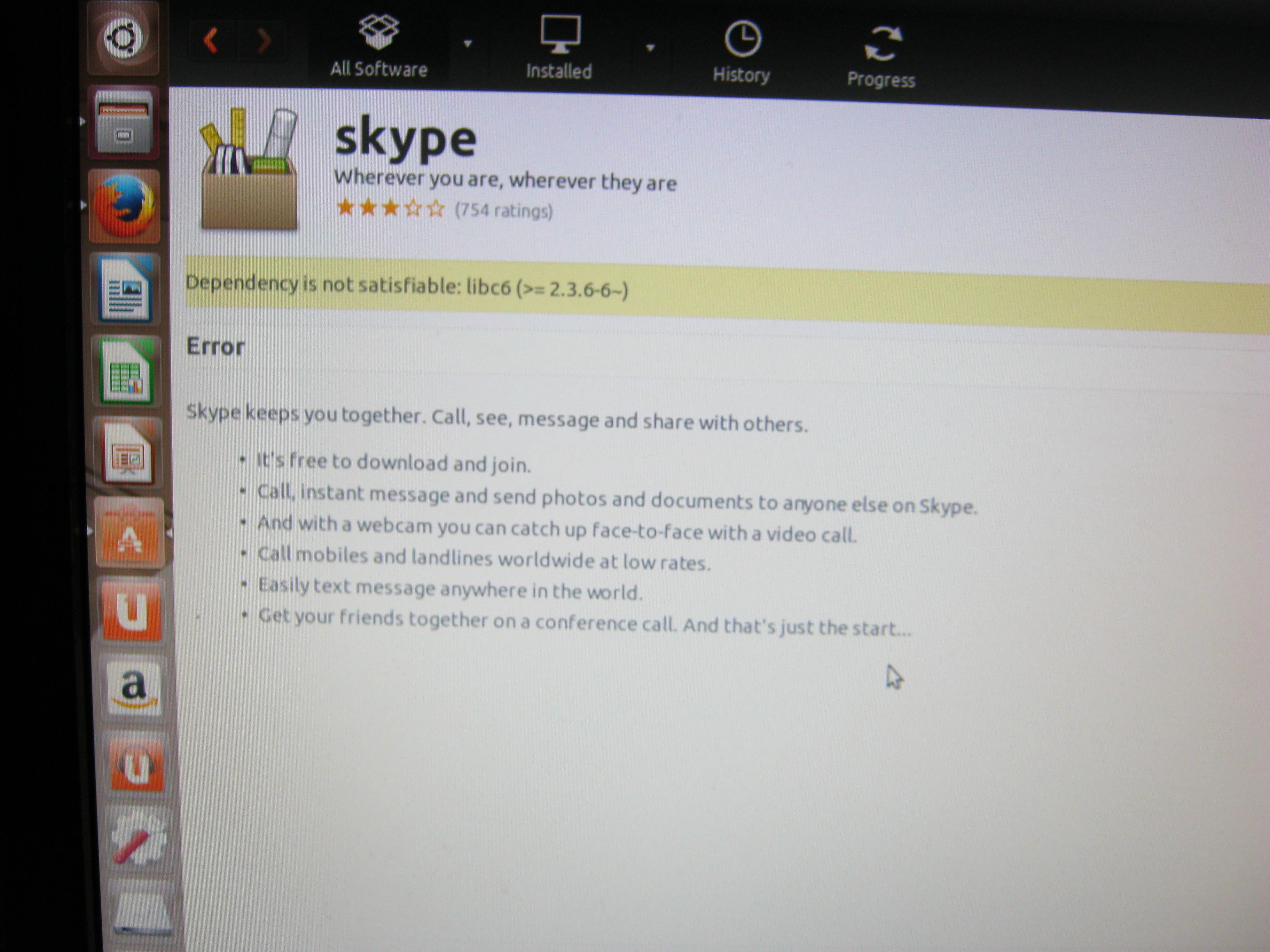

با سلام خدمت اساتید محترم بنده اوبونتو دسکتاب 13.10 نصب کردم
الان امدم یه سری نرم افزار مثل اسکایپ و پلیر ها رو نصب کنم با یه همچین ارور هایی مواجه شدم که عکسشو براتون گزاشتم
ممنون میشم یه راهنمایی کامل کنید
درضمن یه آموزش هم برای کیبورد فارسی بهم بدین که بتونم بهش اضافه کنم
آموزش کاملا ابتدایی باشه تازه کاریم
http://s3.picofile.com/file/8221888718/IMG_0241.JPG
http://s6.picofile.com/file/8221888834/IMG_0242.JPG

سلام.
شما لطف کن اوبونتوی جدید نصب کن  ;)
اوبونتو ۱۳٫۱۰ فقط ۹ ماه ساپورت داشته. حساب کن ۹ ماه از اکتبر ۲۰۱۳ به بعد، مال کِی میشه  ;)
یا شما باید اوبونتو ۱۵٫۱۰ رو نصب کنی. یا ۱۴٫۰۴. ۱۵٫۱۰ جدیده و تا ۹ ماه دیگه ساپورت میشه. ۱۴٫۰۴ مال پارساله ولی تا ۲۰۱۹ ساپورت میشه. اونارو که نصب کنی، مشکلی بابت نصب برنامه ها نداری.
چون اگه اوبونتو بذاره شما توی نسخه هایی که پشتیبانی نمیشن هم برنامه نصب کنی، ممکنه دلت بخواد همیشه روی اونا بمونی و بعد هم مشکلاتشون فیکس نشه و امنیت سیستمت به خطر بیفته. واسه همین بعد از تموم شدن پشتیبانی، دیگه نمیذاره چیزی نصب یا آپدیت بشه تا کاربر امنیتش به خطر نیفته و بره سراغ توزیع های جدید که پشتیبانی دارن  ;)

فکر نکنم بشه اینو آپدیت کرد. اگه می‌شد که خب برنامه ها هم آپدیت میشدن  ;)
شما برو تو سایت ubuntu.com و آخرین نسخه رو دانلود و نصب کن. اوبونتو هر ۶ ماه یک بار، یه نسخه ی جدید میده و اون نسخه تا ۹ ماه پشتیبانی داره. برای اینکه کاربران بعد از ۶ ماه که توزیع عوض میشه، یه فرصت سه ماهه داشته باشن واسه آپدیت به نسخه ی جدید. غیر از توزیع آوریل سال های زوج که ۵ سال پشتیبانی داره (۱۴٫۰۴). ولی خب آخرین نسخه رو شما بگیر. بهتره. میشه همون ۱۵٫۱۰ که تو سایتش هست

راحت ترین راهت اینه که جدیدش رو دانلود کنی.
چون باید نسخه به نسخه ارتقا بدی شدنی که شدنیه اما به صرفه نیست. شما الان 13.10 دارید که اگه بخواهید آپگرید کنید باید به 14.04 آپگرید بشه و بعد به 14.10 و بعد به 15.04 و بعد به 15.10 که این تقریبا می شه گفت شما تک تک این نسخه ها رو دانلود کرده باشید نسخه جدید رو اگر دانلود کنید راحت تر و سیریعتر به نسخه جدید خودتون می رسید.

ممنون اساتید محترم همون کارو کردم نسخه جدید دانلود کردم بعد خودش هم کیبورد داشت و چیزای دیگه
