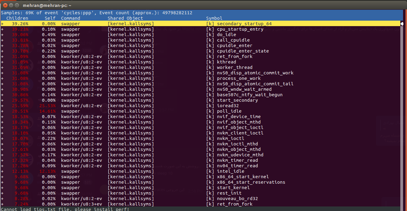

پروسه‌ای به نام kworker/u8:1-events_unbound دائما درصد زیادی از سی پی یوی من رو اشغال کرده و دلیلش هم دقیقا مشخص نیست.

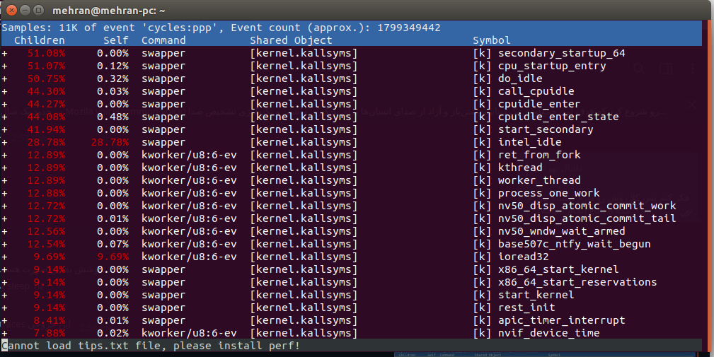

خروجی Backtrace بیشترین مصرف رو برای swapper نشون میده و به همین دلیل سواپ رو خاموش کردم و حتی فایل سواپ رو هم پاک کردم، یکم بهتر شد اما همچنان بخش زیادی از پردازنده‌م رو داره اشغال می‌کنه! و البته بعد از غیرفعال کردن سواپ هم بازم همچنان swapper توی خروجی Backtrace دیده میشه.
خروجی Backtrace قبل از غیرفعال کردن swap:
خروجی Backtrace بعد از غیرفعال کردن swap:
این وضعیت اصلا قابل تحمل نیست، نظری ندارین در موردش ؟
