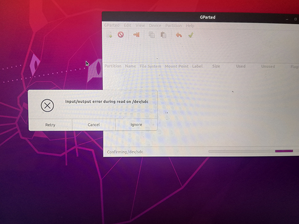

من با استفاده از یک فلش درایو لایو اوبونتو 20.04 می خواستم اوبونتو رو روی یک فلش درایو دیگه نصب کنم ولی موقع نصب به مشکل خورد و گیر کرد و من اوبونتو لایو رو ری استارت کردم ولی متاسفانه فلش درایو من به صورت آن الوکیتد درومد. فلش رو که به سیستم میزنم صدای شناسایی فلش تو سیستم اوبونتو لایو شنیده میشه ولی وقتی خواستم توی جی پارتد درستش کنم ولی وقتی فلش رو به سیستم می زنم و جی پارتد رو باز می کنم به این اررور برخورد می کنم:
سعی کردم با ترمینال و اجرای دستور sudo fdisk -l فلش رو پیدا کنم ولی اصلا فلش 64 گیگابایتیم رو شناسایی نکرد.

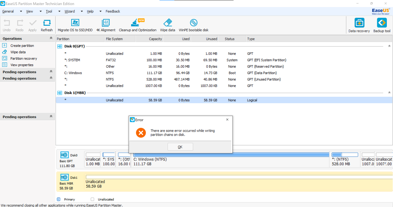

توی ویندوز وقتی فلش رو میزنم باز هم صدای شناسایی فلش توی سیستم به گوش میرسه حتی آنتیویروسم هم اسکن می کنتشولی اکسپلورر مدام رفرش میشه و درایو رو نشون نمیده. سعی کردم با برنامه پارتیشن مستر درستش کنم ولی وقتی تو فضای آن الوکیتد سعی می کنم یک پارتیشن درست کنم باز هم به اررور می خوره و دوباره آن الوکیتد نشونش میده.
با استفاده از diskpart ویندوز خواستم درستش کنم ولی باز هم نشد.
