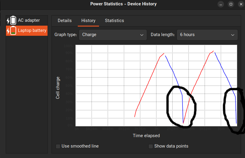

من قبلا که ویندوز داشتم باتری روی 15 یا 10 که می بود یهویی میرفت روی 5 یا 3 که به نظرم عادی میومد
اما چند وقتی که روی اوبونتو هستم باتری روی 40 تا 50 که هست یهویی در عرض چند ثانیه میاد روی 5 و ارور low battery میده...
یادمه وقتی اوبونتو 20.04 رو داشتم این مشکل نبود اما از وقتی که آپدیت کردم به 22.04 این مشکل خیلی محصوص شده!
مثلا تصویر زیر که گزارش نرم افزار power statistics هست رو ببنید:

سلام به نظرم یه بار باتری لپ‌تاپ کالیبره کنید تا خیالتون راحت باشه و دنبال راه‌حل نرم‌افزاری بگردید...

مشکل یه باگ نرم افزاری هست به احتمال زیاد
لطفاً یه بار با نسخه قبلی اوبونتو تست کنید ببینید همینه یا نه

بعد کالیبره کردن اگه باز هم بود بهتره گزارشش کنید

احتمال بیش‌تر اینه که باتری خراب شده و نیازمند تعویضه.
