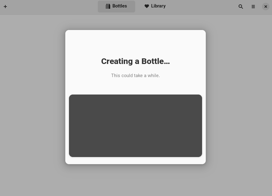

من در حال حاضر از debian پایدار استفاده می کنم و به دلایلی مجبور به استفاده از یک فایل exe شدم!
خب برای این کار bottles رو از طریق flatpak نصب کردم...
همه چیز خوب کار می کند تا
این صفحه هیچ تغییری نمی کند و بطری(;D) ساخته نمی شود!
قبلا روی اوبونتو این را نصب کرده بودم و به خوبی کار می کرد!

روی اوبونتو هم از طریق فلت‌پک نصب کرده بودی؟ بسته‌ّای فلت‌پک مستقل از میزبانن و نباید عملکردشون تفاوتی داشته باشه.
آره! مگه جای دیگه ای هم هست؟

خب با بروزرسانی دبیان پایدار به آزمون حل شد!

سلام، ربطش رو نفهمیدم به دبیان آزمون و فقط عجب!
فکر کنم موقع نصب یه بسته ای داشت نصب میشد که مربوط به گنوم 43 بود!
ولی دبیان پایدار گنوم 38 داره!
احتمالا مشکل همین بوده...
الان روی دبیان آزمون(با گنوم 43) به خوبی بالا میاد و بطری هاش ساخته میشه...

احتمالاً‌ مشکل از نگارش قدیمی فلت‌پک روی دبیان پایدار بود که زیرساخت لازم روی برای اون برنامه فراهم نمی‌کرد.
