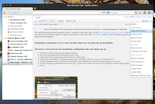

از آنجا که گوگل، گوگل ریدر را در جولای خواهد بست، تعداد بسیاری از کاربران برای جایگزینهایی جستجو می کنند و تعداد بسیار زیادی سرویس وجود دارد، برخی واقعا خوب هستند، اما من مطمئن هستم که برخی از شما ترجیح می دهید تا یک feed reader را بکار برید که بتوانید روی سرورتان نصب کنید و به نظر می رسد که Tiny Tiny RSS یکی از بهترین ها باشد.
Tiny Tiny RSS یک RSS reader متن باز مبتنی بر وب است که شما می توانید در سرورتان نصب کنید (به طور ایده آل، اما شما می توانید آن را در دسکتاپ تان نصب کنید)، که یک رابط قدرت گرفته از آژاکس، میانبر های صفحه کلید، OPML import/export پس شما می توانید به آسانی فیدهای Google Reader را وارد کنید، اشتراک گذاری مقاله را نشان می دهد از دستگاه های موبایل پشتیبانی می کند و می تواند از طریق پلاگین ها بر قابلیت هایش افزوده شود و بسیاری دیگر.

سلام دوستان.
من تینی آر اس اس رو روی لوکل نصب کردم بعد وقتی سایتی رو میزنم برای سابسکرایپت این پیغام رو بهم میده.
کسی میدونه باید چیکار کنم؟
