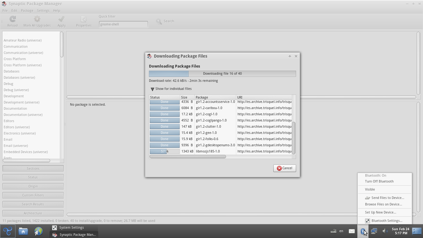

برنامه‌ی synaptic علاوه بر اسم برنامه‌ها، کتابخونه‌ها و غیره هم هستن. اینم عکس synaptic:
http://en.wikipedia.org/wiki/File:Synaptic_screenshot.png
http://bayanbox.ir/id/9027478947944408203?info
