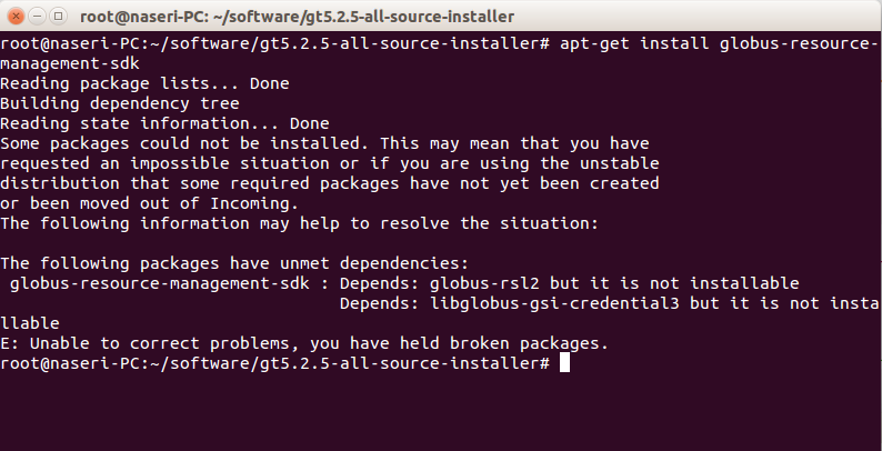

 براساس نصب فایل deb که پیشنهاد دادین خواستیم پیش بریم، بیشتر فایل ها رو بی مشکل نصب کرد تا زمانی که دستور
apt-get install globus-resource-management-sdkوارد کردم با ارور زیر مواجه شدم:

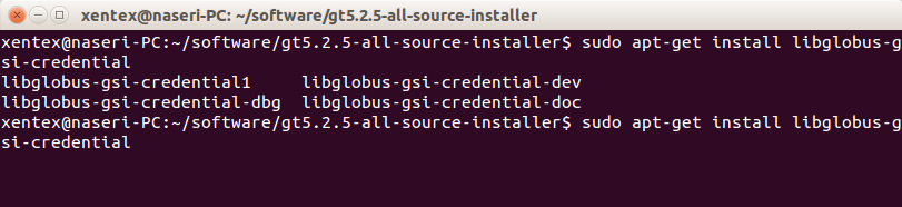

 وابستگی globus-rsl2 با برنامه ای که معرفی کردین(synaptic) نصب کردم ولی وابستگی libglobus-gsi-credential3 رو پیدا نمیکنه. و فایل های مشابه
 رو گذاشتم برای دانلود و بعد از نصب باز هم ارور قبلی تکرار میشه.
برای این مشکل پیشنهادی دارین؟!

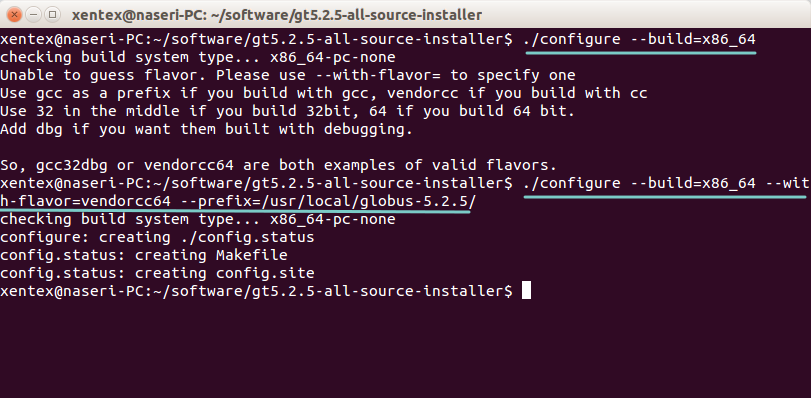

مشکلی که توی سوال اول مطرح شده بود؛ با اضاف کردن کردن یه سری آپشن به حالت زیر تغییر پیدا کرد:
ولی همچنان مشکل وجود داره!
با توجه به این دستورات برای این مشکل راه حلی دارین؟

۱. اوبونتو نسخه‌ی چند داری؟
۲. آخرین عکسی که گذاشتید کجاش پیغام خطا می‌ده؟  :o
۳. برای نصب بسته‌های deb هم باید به عنوان باگ به وب‌گاه اصلی گزارش بدی تا حلش کنن.

تو تصویر آخر منظورم این بود که وقتی دستور زیر
./configure --build=x86_64وارد میکنم میگه:
Please use --with-flavor= to specify one
Use gcc as a prefix if you build with gcc
وقتی با آپشن هایی که گفته دستور رو وارد میکنم ارور میده که
checking build system type... x86_64-pc-none
configure: creating ./config.status
config.status: creating Makefile
config.status: creating config.site
و با ارور اول(بدون هیچ آپشن وارد کردن) فرقی نمیکنه! دیگه نمیدونم چکارش کنم؟!
برای گزارش و وبگاه اصلیش باید چکار کنم! و اینکه بسته libglobus-gsi-credential3 پیدا نمیکنه چطور؟
ممنون میشم باز هم راهنمایی کنید. ::)

من نمی‌فهمم  ;D آخه هیج جاش که ننوشته Error یا همچین چیزی.
برای نصب بسته‌های deb هم فکر کنم فهمیدم که مشکل از کجاست. آخه توی مخزنشون چیزی به اسم ۱۴٫۰۴ ندارن. یعنی هنوز بسته‌ها رو برای اون آماده نکردن.
http://www.globus.org/ftppub/gt5/5.2/5.2.5/packages/deb/ubuntu
اگه کار خاصی با اوبونتو ۱۴٫۰۴ نداری، می‌تونی بجاش ۱۲٫۰۴ نصب کنی (من خودمم از توزیعی بر پایه‌ی ۱۲٫۰۴ استفاده می‌کنم، تریسکل)
