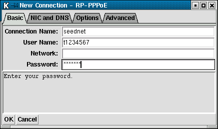

گرافیکیه، باید توو این مسیر باشه internet>TkPPPoE اگه نبود اسمشو توو ترمینال بنویس
اینم آموزش به زبون چینی :D
http://www.study-area.org/linux/servers/linux_ppp.htm

این خطا را داد
تو فایل بیوست ببینید

این خطا را داد
تست کردم مثل اینکه مشکل داره،یه راه اصولی تر:
این پکیج rp-pppoe نصب کن (احتمالا باید نصب باشه).
توو ترمینال با کاربر ریشه وارد شو و pppoe-setup بزن.چیزایی که ازت میخواد رو وارد کن و اینتر بزن تا انتها پیش برو.
