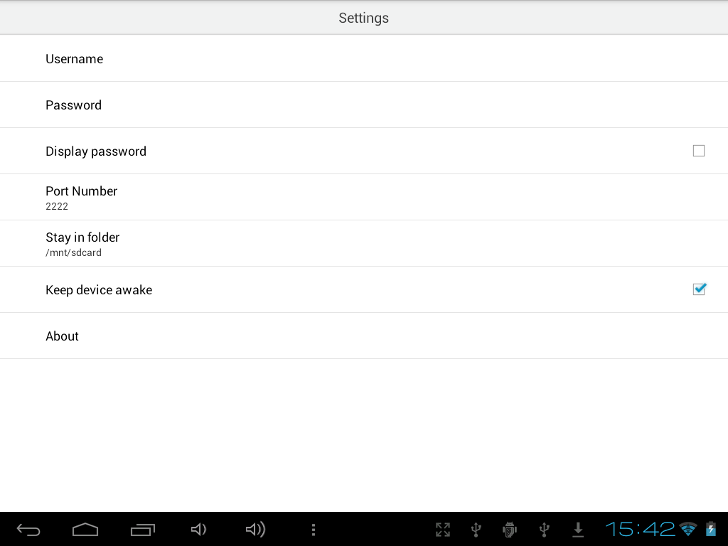

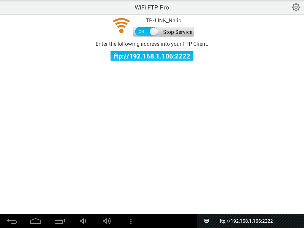

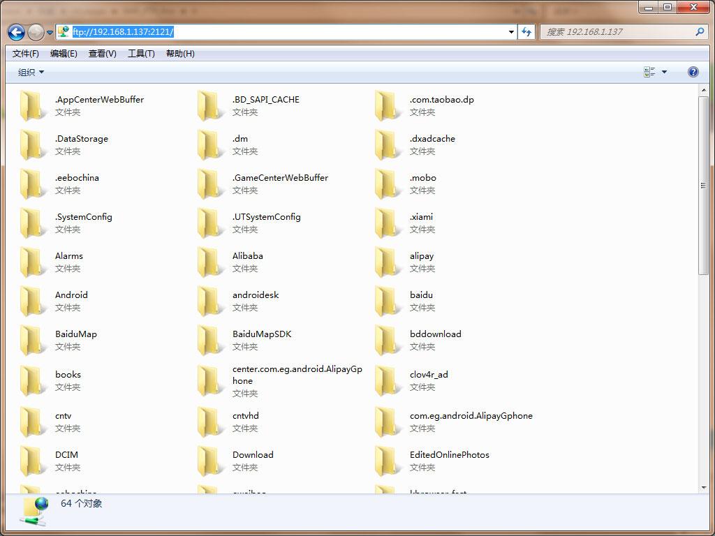

سلام دوستان صحبت از wifi و hotspot شد یاد یه تجربه ای از خودم افتادم که شاید به درد شما هم بخوره
من هم یک گوشی اندرویید دارم
اول روش نرم افزاری به اسم WiFi FTP نصب کردم
https://play.google.com/store/apps/details?id=nalic.app.wifishare
بعد رفتم توی تنظیماتش:
نام کاربری و رمز عبور گذاشتم ، بخش Stay in folder رو روی /storage تنظیم کردم - البته شما می تونی روی / تنظیم کنی که میشه دسترسی روت-
بعد اومدم توی صفحه اصلی دکمه Start Service رو روشن کردم این آدرس رو به من داد
ftp://192.168.1.2:2121
رفتم توی File Manager لپتابم - که چون کوبونتو اِ اسمش دولفینه - همون آدرس رو زدم از من نام کاربر و رمز عبور خواست من هم وارد کردم و...
بله همونطور که حدس زدی همه فایلهای حافظه داخلی و جانبی موبایل من رو نشون داد که هم میشه فایل کپی کرد ازش هم میشه کپی کرد بهش - خودم هر دوش ور امتحان کردم با سرعت وای-فای
فقط یه چیز رو نباید یادت بره اینکه هم گوشی هم لپتاب باید در آن واحد به یک شبکه وای-فای وصل باشن - نه اینکه موبایلت به وای-فای همسایه پشتی  ;) وصل باشه لپتابت به وای-فای همسایه بغلی  :o -

سلام نه من می‌خوام که خود لپ‌تاب را با گوشی شبکه کنم هیچ سیستم وای‌فای خارجی هم در کار نیست. فقط لپ‌تاب و گوشی

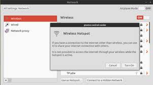

این دفعه دیگه واقعا پیدا کردم
یه جوری که نیاز به وصل بودن به یه شبکه همزمان هم نیست اصول کارش هم شبیه همون قبلیه
۱ . توی لپتاب یه Hotspot درست می کنید.
     ۱.۱: بر اساس نسخه سیستمتون توی مدیریت Connection editor یه Wireless (Share) جدید درست کنید
     ۱.۲: به تنظیماتش دست نزدنید فقط توی Wireless بخش SSID رو تنظیم کنید
     ۱.۳: توی بخش Wireless Security هم اگر خواستید رمز عبور تعیین کنید
۲. Hotspot رو روی لپتاب وصل کنید تا موبایل بتونه بهش وصل بشه
۳. روی موبایل نرم افزار Es File manager رو نصب کنید
https://play.google.com/store/apps/details?id=com.estrongs.android.pop&hl=en
۴. از موبایل به Hotspot لپتاب وصل شوید
۵. برنامه Es File manager رو توی موبایل باز کنید
     ۵.۱: از گوشه چپ صفحه به وسط دستتون رو بکشید تا منوی سمت چپ باز بشه
     ۵.۲: از بخش Network گزینه Remote Manager رو انتخاب کنید
     ۵.۳: توی Settings همون چیز های تکراری هست که می تونید تنظیم کنید
     ۵.۴: توی قسمت اصلی دکمه Turn on رو بزنید همون آدرس رو میده
۶. توی مدیر فایلهای او آدرس رو وارد میکنید که بتونید فایلهای داخل موبایل رو ببینید و دیگه بیقیه اش هم مثل همونه
البته حالا که فکر می کنم می بینم شاید با همون WiFi FTP هم بشه ولی Es File manager حرفه ای تره کاملتره

برای اوبونتو:
۱. از منوی اینترنت Edit Connections را انتخاب کنید
۲ . دکمه Add را بزنید
۳. گزینه Wifi روی انتخاب کنید
۴. تنظیمات را انجام دهید
    connection name اسم Hotspot که توی کامپیوتر خودتون فقط نشون داده میشه
    SSID که توی دستگاهی که قراره بهش وصل بشه نمایش داده میشه
    Select mode: Infrastructure
    Device MAC address که باید آدرس مودم Wifi کامپیوترتون رو انتخاب کنید
۵. توی بخش Wi-Fi Security بخش WPA & WPA2 Personal رو انتخاب کنید و رمز رو انتخاب کنید
۶. توی بخش IPv4 Settings گزینه Shared to other computers. رو انتخاب کنید
۷. از منوی اینترنت صفحه اصلی اسم Hotspot رو پیدا کنید و بهش وصل کنید
این چیزهایی بود که من هم بلد بودم ولی اگر کار نکرد یه مرحله اضافه توی سایت اینگیلیسی نوشته بود که من نفهمیدم شما اون رو هم امتحان کن
http://ubuntuhandbook.org/index.php/2014/09/3-ways-create-wifi-hotspot-ubuntu/
بر اساس این مرحله اضافی آدرس زیر رو توی ترمینال بزن البته به جای wifi-hotspot اسم Hotspot رو بنویس
gksu gedit /etc/NetworkManager/system-connections/wifi-hotspot
توی ویرایشگر متن تغییرات زیر رو انجام بدید
mode=infrastructure رو به mode=ap تغییر بدید
توی محیط کارهای دیگه هم تقریبا شبیه همینه یه کمی فرق های جزئی داره

احتمالا شما یه همچین چیزی رو می گی
برای اینکه کامپیوتر و گوشی بتونن با هم ارتباط داشته باشن باید اول همدیگه رو پیدا کنن برای این کار باید حتما روی یک شبکه مشترک باشن و هر کدوم یه آدرس IP داشته باشن مثل ۱۹۲.۱۶۸.۱.۱ که مال روتره و تنظیمات مودم رو نشون میده اولین دستگاه که به Wifi وصل بشه میشه ۱۹۲.۱۶۸.۱.۲ و همینطور به بعد
اگر شما موفق شده باشی که Hotspot رو درست کنی توی موبایلت باید بتونی SSID رو توی لیست شبکه های در دسترس پیدا کنی - اگه لازم باشه اون رو هم توضیح میدم که چطور با موبایل اندرویید به Wifi وصل شی اگر نیاز بود ولی فعالا فرض می کنیم که بلد هستید -
با موبایل به همون SSID وصل شو
اگر نتونستی SSID روی پیدا کنی اون پایین پنچره ای که توی عکس هم هست یه علامت + هست اون رو بزنی - البته توی بخش Wireless می تونی خودت بر اساس پست قبلی من یه Hotspot دستی درست کنی
باقیش رو که قبلا گفتم هرجایی مشکل داشتی بگو
