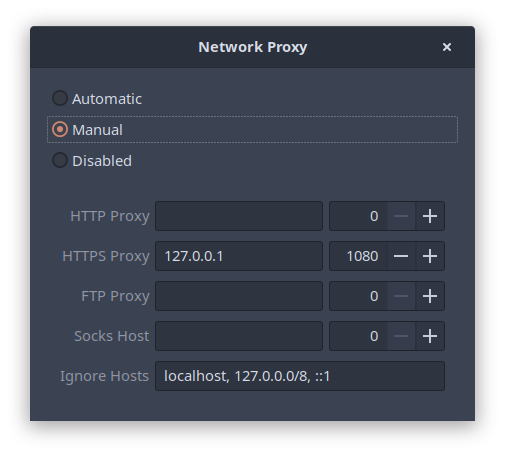

بعد از ثبت سرور برین توی تنظیمات توزیعتون قسمت network برین قسمت Network proxy
بعد گزینه manual رو بزنین و یه همچین تنظیماتی رو ست کنین:
بعد اگه کارتون تموم شد و خواستین قطع کنین در همین تنظیمات روی Disable بزنین...
خیلی ممنونم من از zorin استفاده می‌کنم و GUI برای تنظیمات دستی پروکسی نداره طبق این راهنما پیش رفتم
https://super-unix.com/ubuntu/ubuntu-how-to-set-system-wide-proxy-servers-in-xubuntu-lubuntu-or-ubuntu-studio/
منطقاً نباید روی ساکس بذارن؟
