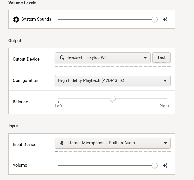

من هدفون بلوتوثی Haylou W1 دارم و قبلا در اوبونتو به خوبی هم به عنوان speaker و هم به عنوان microphone استفاده می کردم.
اما حالا در debian 11 وقتی هدفون را متصل می کنم فقط به عنوان output شناخته می شود و در قسمت input دیده نمی شود!
قبلا در اوبونتو با تغییر Configuration در قسمت Output از Headset Head Unit (HSP/HFP) به High Fidelity Playback (A2DP‌ Sink) گزینه Haylou W1 در قسمت Input هم ظاهر می شد اما در دبیان هدفون را به عنوان Input نمی شناسد.
(لازم به ذکر است میکروفون خود لپ تاپ به دلایلی که هنوز هم نمی دانم بعد از مهاجرت به گنو/لینوکس از کار افتاد و طبق تصویر فقط یه نویز از آن ثبت می شود!)

خب با بروزرسانی دبیان پایدار به آزمون حل شد!

برای مشکل میکروفون لپ‌تاپ
sudo apt install alsa-tools-gui
و بعدش برنامه hdajackretask رو باز کن
و codec رو تغییر بده ببین حل میشه؟
راستی توی pavucontrol هم پروفایل هارو تغییر بده شاید درست شد..
  • ارسال: 5124
هدفون با بلوتوث وصل میشه؟ اگه اینجوره، ببینید بسته pulseaudio-module-bluetooth نصب هست یا نه.
