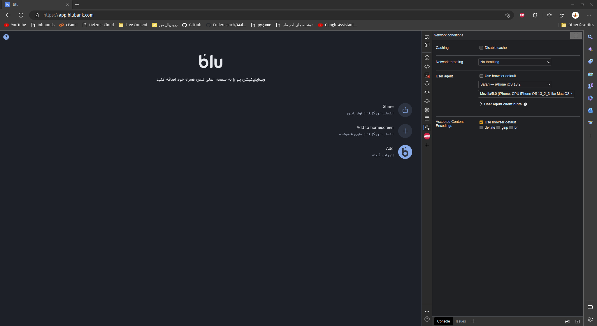

سلام، میخواستم ببینم راهی هست که از این محدودیت رد شد و pwa هارو روی مرورگر های pc اجرا کرد؟
با یه تغییر ساده user agent تا این مرحله میایم:
حالا از این به بعد رو باید چی کار کنیم؟ حدس میزنم آیفون ها یه header میفرستن به وبسایت که بدونه از هوم اسکرین اجرا شده! ولی چی؟ اگه اینجوری باشه میتونیم راحت دورش بزنیم.

درسته، ولی این ها خاص هستن، user agent رو چک میکنن و چک میکنن که از هوم اسکرین آیفون اجرا شده یا نه، مشکل اینه که چک هوم اسکرین رو نمیتونم رد کنم.

نمیدونم چرا اینقدر حساسن ولی چک میکنن.
مثلا اپلیکیشن وب بلوبانک رو با تغییر user agent به آیفون باز کنید، میبینید.
خب user agent رو به آیفون تغییر بده.
عکس رو دیدین؟

مرسی، اما همه اینا همون کار تغییر user agent رو میکنن که الان انجام دادیم، لطفا رو مشکل اصلی تمرکز کنیم : )
کنایه: بلوبانک: تحت وب گذاشتیم برای راحتی کاربران گل: ضربه بر روی تحت وب: برو نسخه اندروید/ای‌او‌اس نصب کن / تحت وب فقط برای گوشی هست با کامپیوتر نمیشه بیای که‌ برو تو گوشی.
بلو بانک >>>> گیر آوردن ملت به عنوان یک موجود خنگ که متوجه احمق بازی بانکی نمیشه
