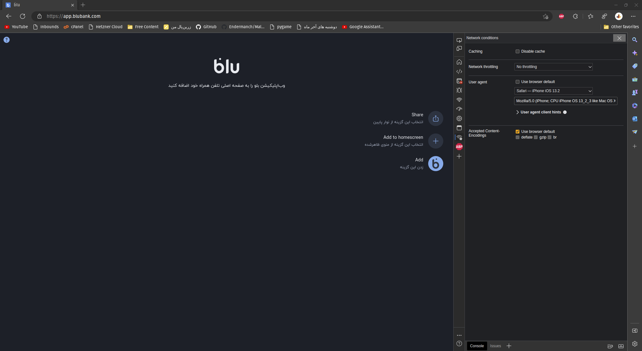

سلام، میخواستم ببینم راهی هست که از این محدودیت رد شد و pwa هارو روی مرورگر های pc اجرا کرد؟
با یه تغییر ساده user agent تا این مرحله میایم:
حالا از این به بعد رو باید چی کار کنیم؟ حدس میزنم آیفون ها یه header میفرستن به وبسایت که بدونه از هوم اسکرین اجرا شده! ولی چی؟ اگه اینجوری باشه میتونیم راحت دورش بزنیم.

درسته، ولی این ها خاص هستن، user agent رو چک میکنن و چک میکنن که از هوم اسکرین آیفون اجرا شده یا نه، مشکل اینه که چک هوم اسکرین رو نمیتونم رد کنم.

مثلا اپلیکیشن وب بلوبانک رو با تغییر user agent به آیفون باز کنید، میبینید.

عکس رو دیدین؟

مرسی، اما همه اینا همون کار تغییر user agent رو میکنن که الان انجام دادیم، لطفا رو مشکل اصلی تمرکز کنیم : )
کنایه: بلوبانک: تحت وب گذاشتیم برای راحتی کاربران گل: ضربه بر روی تحت وب: برو نسخه اندروید/ای‌او‌اس نصب کن / تحت وب فقط برای گوشی هست با کامپیوتر نمیشه بیای که‌ برو تو گوشی.

احتمالاً با جاوا اسکریپت بررسی می‌کنند. آیفون هدر اضافه‌ای نمی‌فرسته.
احتمالش هست.
البته خیلی از وبسایت ها و وب اپلیکیشن ها هم همین کارو میکنن فقط بلو بانک نیست  ;D
