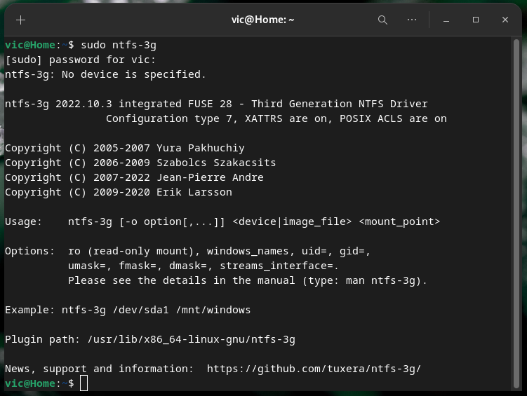

دوستان خسته نباشید یه مشکلی پیش امد برام خواستم بگم که چیکار باید بکنم تا رفع بشه تو نت گشتم درباره این مشکل چیزی ندیدم عکسش رو میزارم ببینید تشکر

سامانهٔ پرونده‌ای که قصد تغییرش رو داری، فقط خوندنیه.

یا استفاده از  chmod خواندنی و نوشتی اش کن

سامانه پروندهٔ فقط خواندنی رو نمی‌شه با chmod تغییر داد، چون قابل نوشتن نیست. باید دوباره سوار بشه.

خب جناب بهزادی من الان باید چیکار کنم اخه این درایو هارد بودش نمیدونم چطور اینطوری شده میشه بگین چطوری باید دوباره سوار کنم ممنونم

به صورت dual boot ویندوز داری؟ این پارتیشن ntfs هاردت هست؟

بله بصورت دوال بوت هستش و پارتیشن ntfs هستش ولی من کلا ویندوز رو پاک کردم از روی هارد و اون درایو الان چیکار باید بکنم که کلا حذف بشه ؟

یک توزیع زنده رو بیارید بالا، با gpart حذفش کنید و فضای اضافه رو به home/ یا هرچی که میخواید اضافه کنید.

از ntfsfix استفاده کن.

من ویندوز ندارم فقط دبیان هستش بعدش الان من دوتا هارد دارم یکی سیگیت هستش و دومی وسترن و روی هر دوتا همین مشکل رو دارم یعنی از روی هیچ کدوم نمیتونم جابجایی انجام بدم بعدشم جناب بهزادی این برنامه رو که معرفی کردن برای ویندوز هستش انگاری

نه. جزو بستهٔ ntfs-3g است.

سلام تو گیت هاب یه چیزهایی پیدا کردم ولی نتونستم که نصب کنم شما یه راه ساده تری  هست نشونمن بدی تشکر

https://askubuntu.com/questions/47700/fix-corrupt-ntfs-partition-without-windows
ببین این لینک بدردت میخوره یا نه

نیاز به نصب چیزی نیست. معمولاً همهٔ توزیع‌ها ntfs-3g رو دارن تو خودشون. با sudo اجراش کن فقط.

من اجرا کردم ولی کاملا گیج کننده هستش و اصلا نمیدونم باید چیکارش کنم کدوم گزینه رو بزنم اینم اسکرین شات
