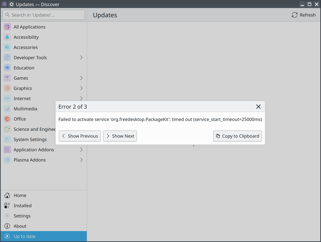

سیستم بروز نمیشه
« : 27 خرداد 1403، 01:13 ب‌ظ »
درود
من اپن سوزه 15.6 را نصب کردم ولی سیستم بروز نمیشود

خب پس چیزی نیست که بروز شه. من هم اشتباه کردم، diacover ۳ تا خطا داده بود که فقط یکیشو دیدیم.

اگه با cli گفته که دیگه بروزرسانی نیست پس نیست. البته من درست دستورات مدیر بسته‌ی اوپن سوزا رو نمیدونم. اگه شما میدونید دستورات درست را زدید و گفته که چیزی نیست پس همه چیز درسته. و البته دوباره discover را باز کنید و خطا های دیگهشو با گزینه‌ی Next Show بخونید.
