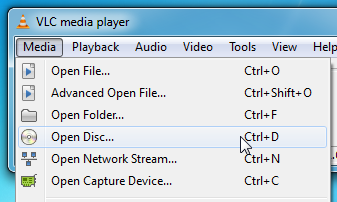

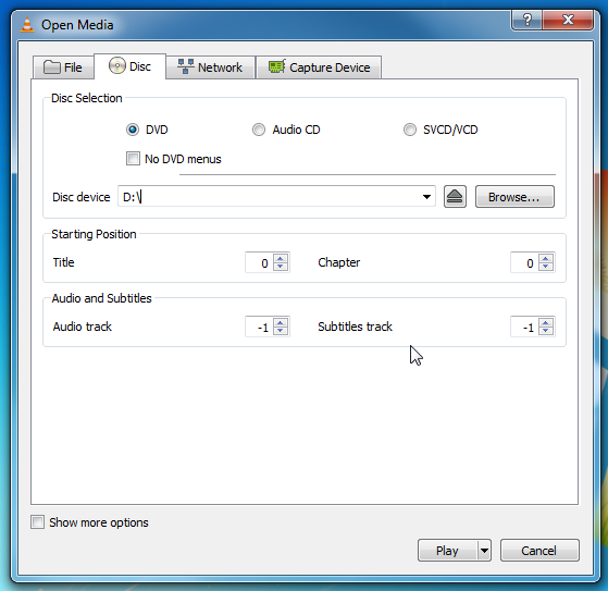

دادا یه چیزی. خود فایل رو باز نکن برو تو VLC از Open Disk امتحان کن. راستی source رو درست انتخاب کن. توی Device Selection.
Open your VLC Player Go to Media---> Open Disc---> Select SVCD/VCD option
تصویر:
یا دستور زیر در ترمینال:
vlc vcd:///dev/sr0
اینجا sr0 درایو Cd rom یا dvd rom هستش.
اینم یه دستور دیگه:
/usr/bin/vlc vcd://

این اصن مشکل نیست فایلهای Dat فایل واقعی نیستن مثل audio cd ها که باید rip بشن. گرفتی چی میگم؟ برای همین نمیشه کپیشون کرد اگر می خواهی تو هاردت باشه باید rip کنی. متوجه شدی؟ نمی دونم دیگه مشکل چی هست این وسط.
The .dat is not a real file. MS-Windows can play .dat file using some sort of iso9660 driver emulation. Linux cannot play .dat file. However, newer cdfs kernel driver can be used for the same. See Linux kernel cdfs documentation for more information. Use mplayer or vlc vcd:// format to play VCDs under Linux.
اینجا گفته ویندوز با کمک یه نوع شبیه ساز درایو (iso9660) می آد باز (پخش) یا کپیشون می کنه. ببین cdfs نصب هست یانه اگر نیست نصب کن. شاید بتونه کپی کنه.

جادی جان در کل صحبتت درسته. اما از اون اول تا همین الآن روش باز کردن CD از طریق OpenDisk بوده تو VLC. نرم افزاهای دیگه هم به همین روش. و لینوکس فایل .dat رو نمی شناخته مستقیم! و نمی تونه کپی کنه. مگر اینکه فایل .dat واقعی نباشن و فقط mpegای باشن که پسوندش .dat شده. پس به هیچ آپدیتی ربط نداره.
