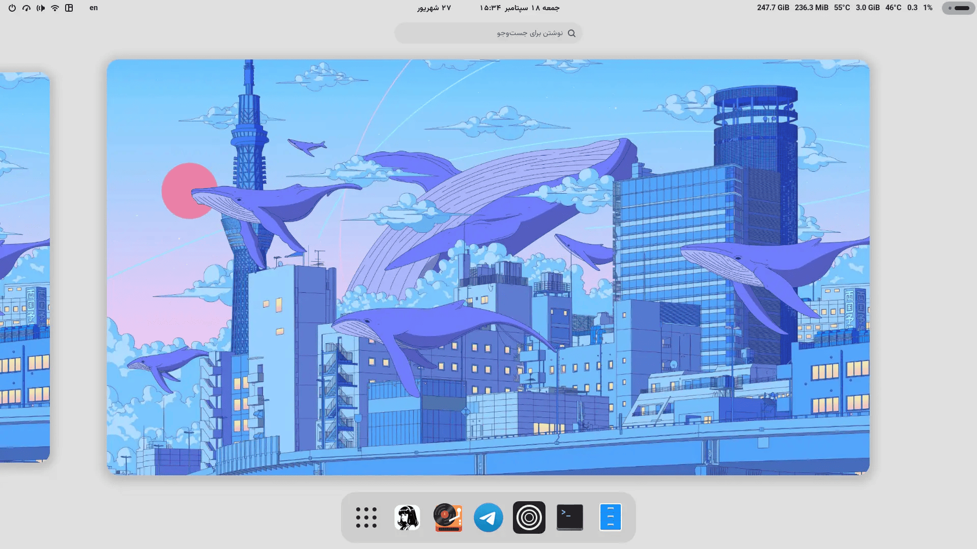

کافه اوبونتو / پاسخ : نماگرفت از میزکار گنو/لینوکس
« آخرین ارسال توسط آوید! 27 شهریور 1405، 03:43 بظ »هنوز گنوم ^^
