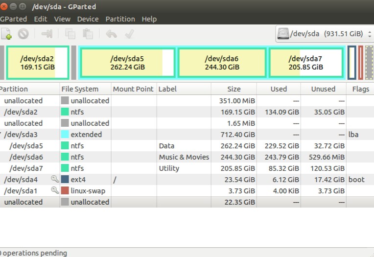

اگر می‌تونی لطف کن از داخل نرم‌افزار gparted یک عکس بگیر و عکس رو به انجمن پیوست کن.

آفلاین z85510
  • ارسال: 5
پاسخ : حذف شدن بوت ویندوز پس از نصب اوبونتو 14.04
« پاسخ #6 : 19 اسفند 1393، 09:44 ب‌ظ »
« پاسخ #7 : 20 اسفند 1393، 04:11 ق‌ظ »
باید با دی‌وی‌دی نصب خود ویندوز، بوتش رو تعمیر کنی، بعد دوباره گراب نصب کنی
