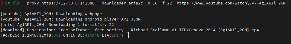

ستون اول رو برای تنظیم فرمت مطلوب استفاده کنید. مثلاً ویدیو با وضوح 720p و پسوند mp4 رو انتخاب می‌کنم:
yt-dlp --proxy https://127.0.0.1:1080 --downloader aria2c -N 16 -f 22  https://www.youtube.com/watch\?v\=Ag1AKIl_2GM
  • آپشن ‎-f برای تنظیم فرمت مورد نظر.
  • آپشن ‎--downloader aria2c برای تنظیم aria2 به عنوان ابزار بارگیری.
  • آپشن ‎-N 16 باغث می‌شود ویدیو با ۱۶ اتصال موازی بارگیری شود و سرعت بالایی حاصل شود.
بارگیری آغاز می‌شود:
