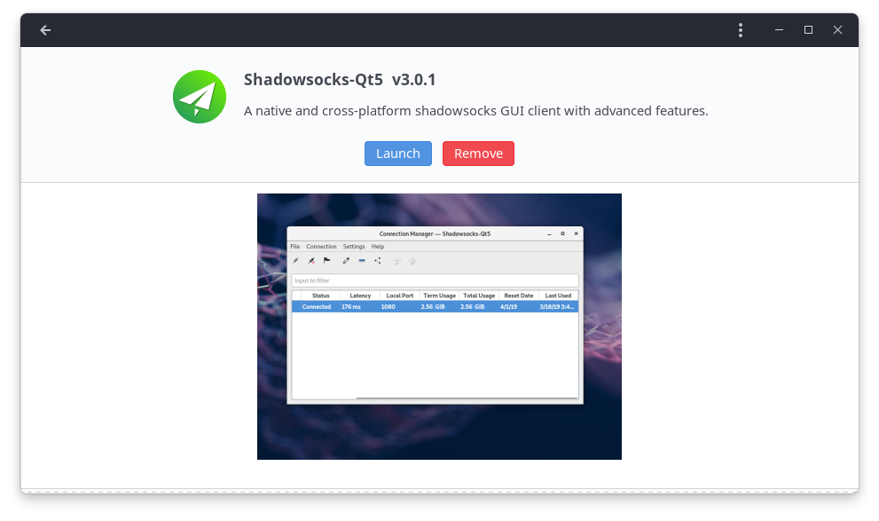

من از کلاینت Shadowsocks-Qt5 استفاده می‌کنم و عملکردش خوبه. موجود در مخازن رسمی آرچ لینوکس و همچنین مخزن flathub. در صورت نیاز می‌تونید با flatpak نصبش کنید:
تصویری از محیط برنامه:

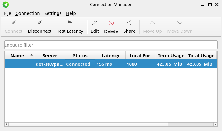

این برنامه یک تونل socks5 به سمت کارساز ایجاد می‌کنه و برای رد کردن ترافیک از این تونل، یک پراکسی داخلی و محلی در سیستم کاربر می‌سازه. هنگام تنظیم اتصال باید برای این پراکسی local، آدرس و نوع و درگاه (دلخواه) تنظیم کنید. من HTTPS و پورت 1080 تنظیم کردم. پس یک پراکسی داخلی در سیستم ساخته میشه که می‌تونم از آدرس 127.0.0.1:1080 ازش استفاده کنم:

فقط کافیه تنظیمات رو از سایت کپی کنی (در اصل یه آدرس قابل فهم برای تمام کلاینت‌های shadowsocks) و داخل برنامه از منوی connections اضافه‌ش کنی. و نوع و آدرس و پورت پراکسی محلی رو تعریف کنی. از این به بعد می‌تونی به سرور وصل شی و هر جا که خواستی از اون پراکسی محلی استفاده کنی
