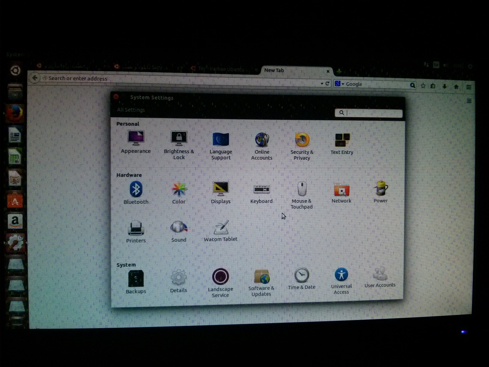

بعد از نصب اوبونتو از طریق فلش کنار ویندوز 7 ، زمانی که وارد میزکار میشم بعد لحظاتی سیستم به شکل تصویر زیر در میاد ، خطوط عمودی که همه جای صفحه رو گرفته.
http://s5.picofile.com/file/8158775350/IMG_20141222_064241.jpg
حالا اگه دست نزنم اتفاقی نمیفته ولی اگه برنامه ای رو باز کنم و کار کنم این اتفاق زودتر میفته.
قبلا هم این مشکل رو داشتم که بخاطرش قید اوبونتو رو زدم. البته ماوس تکون میخوره ولی با کلیک اتفاقی نمیفته.
دوست عزیزم . بین با alt+ctrl+f1  به محیط خط فرمان میری ؟
/var/log/messages  رو برام بزار .

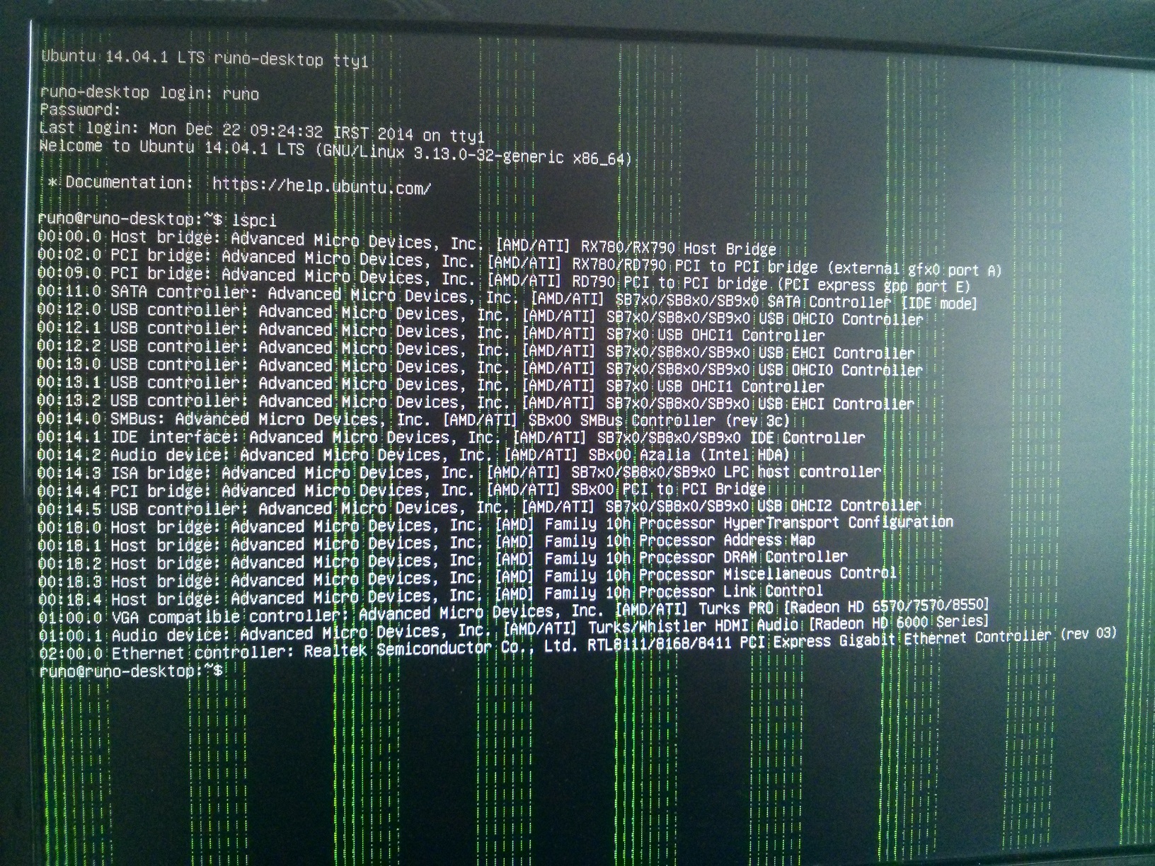

یه لطف کن  lspci  بگیر بزار اینجا .

دفعه قبل انگار alt و ctrl رو جابه جا زده بودم ، کار میکنن ، این lspci
http://s5.picofile.com/file/8158801984/IMG_20141222_105016.jpg
بله بعد از درایو ویندوز یه پارتیشن برای لینوکس (ext4) و یه پارتیشن 2 گیگی برای swap ایجاد کردم ، تقریبا طبق آموزش سایت linuxseason نصب کردم، از wubi استفاده نکردم.

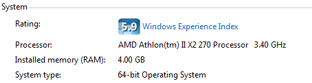

کارت گرافیکت و مدل پردازنده‌ات چیه؟ چه راه‌اندازی رو برای گرافیک نصب کردی؟
سلام دانیال جان . خوبی عزیز .
مشخصات گرافیکش  turks pro radeon hd 6570/7570/8550 از شرکت ati  هست
