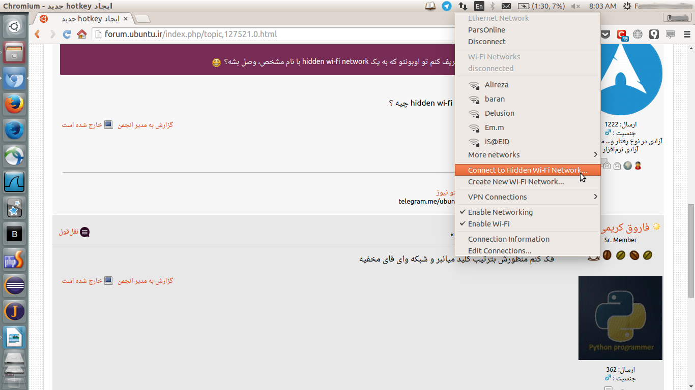

امکان داره بتونم یه hotkey تعریف کنم تو اوبونتو که به یک hidden wi-fi network با نام مشخص، وصل بشه؟  ;D

میشه یه نفر کمک کنه؟
