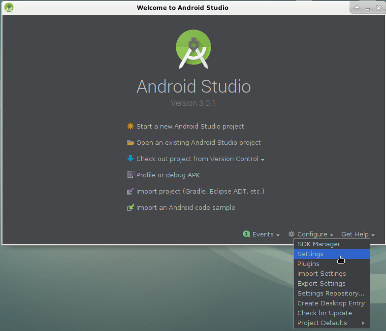

خب بعد از همه‌ی این‌ها نوبت می‌رسه به اجرا کردن اندروید استودیو. همون‌طور که می‌دونین به لطف دستاورد‌های ملی، کشور ایران توسط گوگل تحریمه و این یعنی نمی‌تونیم SDK ها و ابزارهای دیگه‌ی اندروید استودیو رو به راحتی از داخل خودش دانلود کنیم اما همیشه راه‌های دور زدن وجود داره!  ;) من برای این کار از سرویس Freedom of Developers استفاده می‌کنم که به اندازه‌ی کافی سریعه که با این اینترنت خسته‌ی ما بتونه SDK ها رو دانلود کنه. راه دیگه هم استفاده از تور هست که احتمالا برای استفاده توی گردل مجبورین با استفاده از privoxy ساکس تور رو تبدیل به http کنین. به هر حال اون به عهده‌ی خودتون من اینجا نحوه‌ی استفاده از fod رو براتون توضیح میدم.
اول اندروید استودیو رو با دستور زیر اجرا کنین:
/usr/local/android-studio/bin/studio.sh
وقتی اندروید استودیو برای اولین بار اجرا شد با همچین صفحه‌ای مواجه میشین، وارد قسمت Settings بشین:

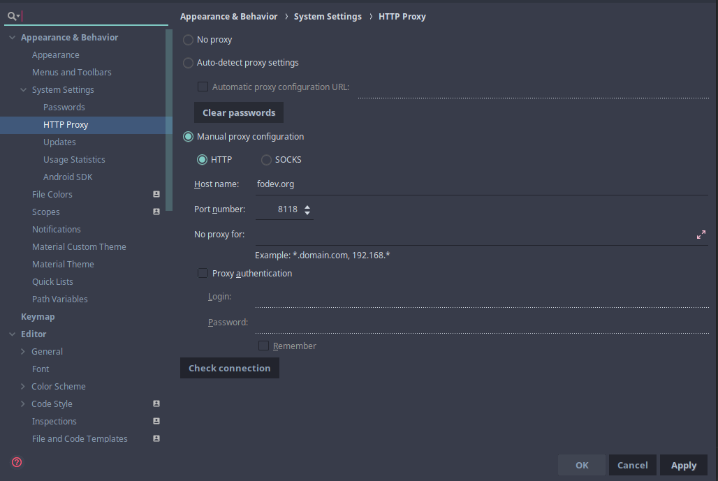

** نکته: ممکنه اولین بار که اندروید استودیو رو باز می‌کنین بخواد شروع کنه به دانلود کردن ابزارهای مورد نیازش اما شما کنسل رو بزنین (چون تحریمیم و هنوز تحریم رو دور نزدیم)، تا به این صفحه برسین. احتمالا دفعه‌ی بعد که اندروید استودیو رو باز کنین دوباره اون صفحه‌ی نصب SDK ها بیاد که بتونین از همون‌جا نصب کنین در غیر این صورت می‌تونین با استفاده از SDK Manager ابزارهای مورد نیازتون رو نصب کنین.
از قسمت System Settings گزینه‌ی http proxy رو بزنین و دقیقا به این صورت تنظیمش کنین (عکس به روز شد):
fodev.org:8118
حالا اوکی بزنین و خارج شین. اگر میخواین ابزارهای پیشنهادی اندروید استودیو رو نصب کنین کافیه یه بار ببندینش و بازش کنین تا دوباره شروع کنه به نصب کردن SDK ها و ابزارهایی که خودش پیشنهاد داده. همچنین می‌تونین تمامی SDK ها و ابزارهای مورد نیاز خودتون رو از قسمت SDK Manager دانلود و نصب کنین.

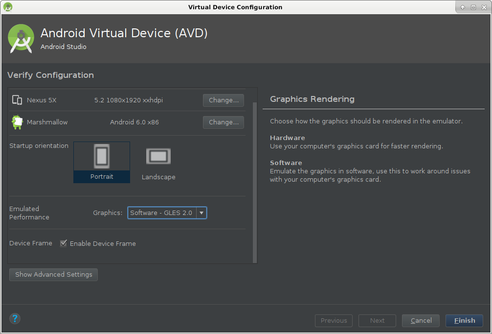

برای راه اندازی شبیه‌ساز، اول از قسمت SDK Manger مطمئن شین که بسته‌ی Android Emulator رو نصب کردین. بعدش با AVD منیجر که توی toolbox اندروید استودیو وجود داره شروع کنین به ساختن یه شبیه‌ساز! مراحل ساختنش خیلی ساده‌ست! اول نوع دستگاه رو انتخاب می‌کنین، مرحله‌ی بعدش ایمیج اون نسخه از اندرویدی رو که میخواین رو انتخاب می‌کنین(و در صورت نیاز می‌تونین از همون‌جا دانلودش کنین.) و در نهایت میرسین به همچین صفحه‌ای:
خب اگر میخواین از درایور آزاد که روی سیستم‌تون به صورت پیش‌فرض نصبه استفاده کنین کافیه از قسمت Emulated Performance گزینه‌ی Graphics رو دقیقا مثل من (که توی عکس مشخصه) تنظیم کنین. اگر میخواین مقدار رم و چیزهای دیگه رو هم تغییر بدین با گزینه‌ی show advanced settings می‌تونین این کار رو بکنین. بعدش finish رو بزنین. اگر همه چیز درست باشه منطقا می‌تونین شبیه‌سازی که ساختین رو اجرا کنین.
خب نکته‌ای که این وسط هست اینه که وقتی شبیه‌ساز با این حالت بالا میاد به شدت کنده ! حتی من 8 گیگابایت رم هم براش در نظر گرفتم اما باز هم کند بود! ولی خب تا حد زیادی کار رو راه میندازه و لازم نیست درایور انحصاری نصب کنیم که علاوه بر این‌که آزاد نیست، مشکلاتی رو هم در جاهای دیگه به همراه خودش میاره. (حداقل برای من)
اما اگه از این حالت راضی نبودین کافیه گزینه‌ی Graphics رو روی حالت Auto قرار بدین و با توجه به توزیع خودتون برین درایور کارت گرافیک انحصاری نصب کنین و بعد بیاین شبیه‌ساز رو اجرا کنین. در این حالت با رم بین 2 تا 4 گیگابایت برای شبیه‌ساز سرعت معقولی رو خواهید داشت.
