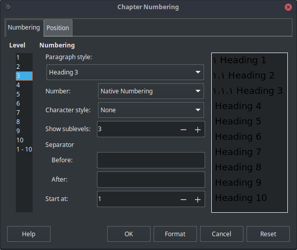

برای نشان‌داده شدن شماره‌های headingها، در بخش
Tools -> Chapter Numbering...تنظیمان headingهای ۱ تا ۳ رو به صورت زیر انجام دادم (مقدار فیلد number رو به Native Numbering تغییر دادم):

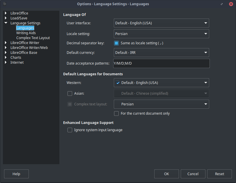

و بعد برای فارسی شدن شماره‌های درج شده، در بخش
Tools -> Options... -> Language Setting -> Languagesبخش locale setting رو به Persian تغییر دادم:

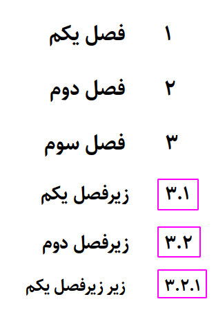

اما مشکل اینجاست که اعداد درج شده در کنار عنوان‌ها، از چپ به راست هستند. مثلا برای زیر فصل اول از فصل سوم، انتظار دارم که بنویسه:‌ ۱.۳ در حالی که مقدار نمایش داده شده هست: ۳.۱
در شکل زیر میتونید مشکل رو دقیق‌تر ببینید:

دو تا عکس ضمیمه کردم، ببین خروجیت می بایست این جوری می شد؟
به نظر من مشکل از Language Setting هست یا کلا فارسی نویسی اعداد یا right to left لیبره آفیست مشکل داره که می یاد توی فهرست مطالب نشون می ده

این تصویرها دقیقا همون مشکل من هستند و نه راه حل.
البته حالا که بهش فکر میکنم، خیلی هم روش اشتباهی نیست. به هر رو، اعداد از چپ به راست نوشته میشند و خب طبیعتا از چپ هم خونده میشند. اما حس عجیبی داره نگاه کردن بهش :)
ترکیب رسم‌الخط راست به چپ با اعداد یا رسم‌الخط چپ به راست همیشه گیج‌کننده هست!
ممنون بابت وقتی که گذاشتید، با همین روش فعلی پیش میرم.

عملکرد لیبره آفیس درست است، اعداد همیشه از سمت چب به راست نوشته می‌شوند حتی در یک متن راست به چپ، در اون تصاویر هم هیچ چیز نامناسب وجود ندارد و آن ترتیب شماره‌گذاری درست و متداول است.
