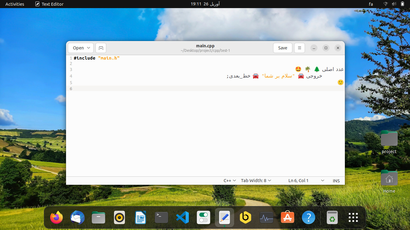

آیا تابه‌حال شده که بخواهید از زبان‌های دیگری مانند فارسی در برنامه‌نویسی استفاده کنید؟ آیا تابه‌حال شده که بخواهید از شکلک‌ها در زبان‌های برنامه‌نویسی استفاده کنید؟ پس به تصاویر زیر یک نگاهی بیندازید:

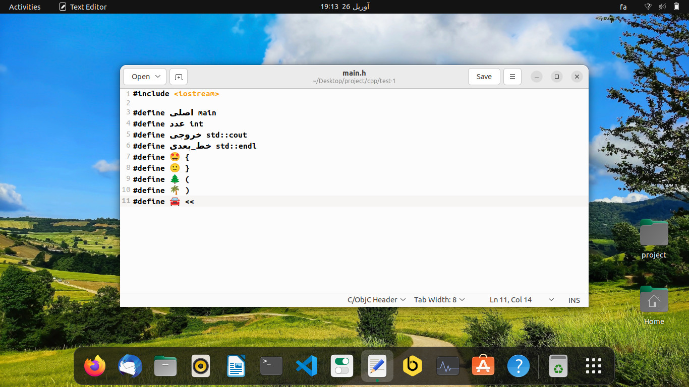

به نظر در این عکس از چه زبان برنامه‌نویسی‌ای استفاده شده؟ احتمالا تا الان حدس زده‌اید. بله این زبان سی‌پلاس‌پلاس است. در سی‌پلاس‌پلاس با استفاده از پیش‌پردازنده‌ها می‌توان کارهای جالبی انجام داد. روش تعریف کردن آن‌ها را در زیر می‌توانید مشاهده کنید:

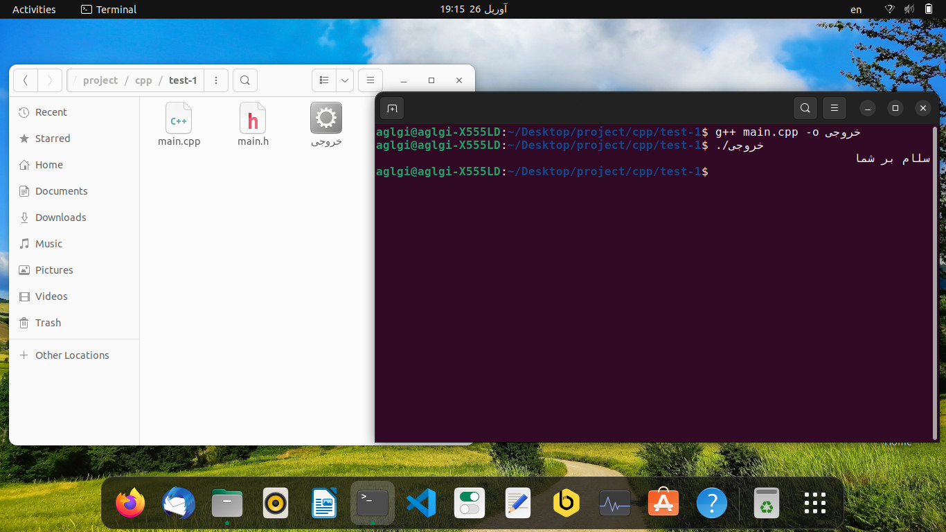

محتوای عکس اول را درون فایل main.cpp و محتوای عکس دوم را درون فایل main.h می‌ریزیم. سپس با استفاده از دستورات زیر آن را کامپایل و اجرا می‌کنیم:
برای آموزش راست به چپ نویسی در ترمینال می‌توانید به این پیوند مراجعه کنید:
https://wiki.ubuntu.ir/wiki/فارسی_نویسی_در_شبیه_ساز_پایانه
