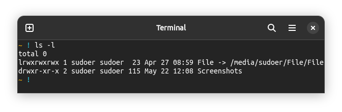

۱ . در ls -l ، فیلد دوم از چپ بعد از دسترسی ها چیه ؟

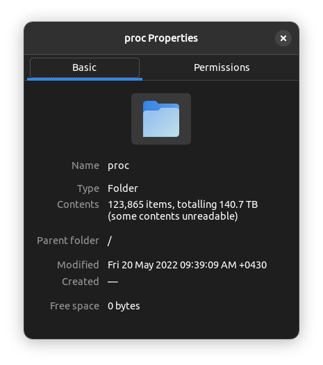

۲ . حجم شاخه proc چرا اینقدر زیاده ؟ اصلا من این همه یجا ندیدم !

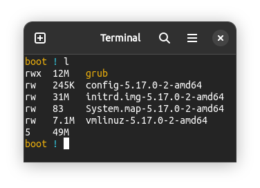

۳ . حجم کرنل ، هسته سیستم عامل با اون عظمت واقعا ۷ مگه ؟

۱. گروه
۲. اون سامانهٔ پروندهٔ محازیه. واقعاً وجود نداره.
۳. کرنل، هستهٔ سیستم‌عامل نیست. کرنل ۷ مگه و هستهٔ سیستم‌عامل، حدود ۳۰۰-۴۰۰ مگابایت

۱ . اون عدده رو میگم ها ، همون که معمولا یک یا دوعه ، اون چیه گروهه دقیقا ؟
۲ . میدونم مجازیه ، خب پس نباید مثل پرونده های مجازی شاخه dev صفر بایت باشن ؟ اصلا حجمم داشته باشن ، چرا اینقدر عجیب زیاد ؟
۳ . نفهمیدم درست ، مگه کرنل همون هسته نیس ؟ وقتی میاد رو رم میشه چهارصد مگ ؟

« پاسخ #4 : 01 خرداد 1401، 01:49 ب‌ظ »
سلام،
قسمت دوم از چپ بعد از دسترسی‌ها میشه گروه،
قسمت اول از چپ بعد از دسترسی‌ها فکر کنم تعداد پیوند‌های سخت اون پرونده باشه،
قسمت دوم از چپ هم فکر کنم پیوند‌های سخت اون پرونده باشه.
این پست رو فرستادم که تعداد ارسال‌هام زیاد بشه.
پاسخ : چند پرسش کوچک
« پاسخ #5 : 01 خرداد 1401، 02:16 ب‌ظ »
گرفتم چی میخوای بگی اسحاق جان ، حق داری بد گفتم ، منظورم همونه که میگی پیوند سخت هست ، حدس میزدمم خودمم با اینک چند جا بررسی کردم و نتیجه عکس بود : ) مثلا مگه شاخه نما گرفت ها جای دیگه ای پیوند سخت داره ؟

« پاسخ #13 : 03 خرداد 1401، 08:33 ب‌ظ »
۲- یه فایل‌سیستم مجازی روی /proc/ سوار میشه. اگه با df اون رو بررسی کنید، حجمش رو 0 نشون میده.  نمی‌دونم روش محاسبه df و nautilus چه فرقی داره که نتایج اونها با هم متفاوته.
۳- خود کرنل به تنهایی حجم زیادی نداره. اون ماژول‌هاش روی هم هستند که حجم زیادی دارند. اکثر ماژول‌ها شامل درایور برای سخت‌افزار‌های مختلف هستند، قسمتی از ماژول‌ها برای پشتیبانی از فایل‌سیستم‌ها به کار میرن و قسمتی از اونها قابلیت‌هایی به کرنل اضافه می‌کنند.
اون ماژول‌ها بر اساس نیاز می‌تونند بارگذاری و برداشته بشن. ممکنه توی سیستم شما حدود ۹۰ تا ماژول بارگذاری شده باشند که هر کدوم یه کار خاصی انجام میدن.
خروجی lsmod به شما نشون میده که چه ماژول‌هایی توی کرنل بارگذاری شدند.
lsmodمی‌تونید خروجی رو بدید به wc -l تا به شما بگه خروجی چنتا خط داره. خروجی lsmod، هر ماژول رو توی یه خط نشون میده. پس اگه تعداد خط‌های خروجی lsmod رو داشته باشید، می‌تونید بفهمید که چنتا ماژول توی کرنل بارگذاری شده.
تعداد ماژول‌ها یکی از چیزی که wc -l میگه کمتره. دلیلش اینه که خروجی lsmod اولش یه خط header داره.
مثلا توی سیستم من ۱۰۱ ماژول بارگذاری شده.
ممکنه با توجه به کاری که می‌کنید یا سخت‌افزار‌های متصل، این تعداد تغییر کنه.

۲ . اون ماژول ها پرونده هستن ؟ اگر بله کجا قرار میگیرن ؟
اگر یک هسته یکپارچه اینقد کم حجمه و این همه ماژول میتونه داشته باشه ، وضعیت میکرو کرنل چیه پس ؟ چون شنیده بودم که سازنده کرنل مینیکس گفته بوده که لینوس بزرگ ترین اشتباهش طراحی یکپارچه کرنلش بود ! یا مگه نمیگفتن همه درایور ها همراه خود کرنلن ؟ ولی طبق گفته شما جدا و در نقش ماژول هستن ، کلا قاطی کردم گمونم ، یه توضیحی ریزی میدید ؟
