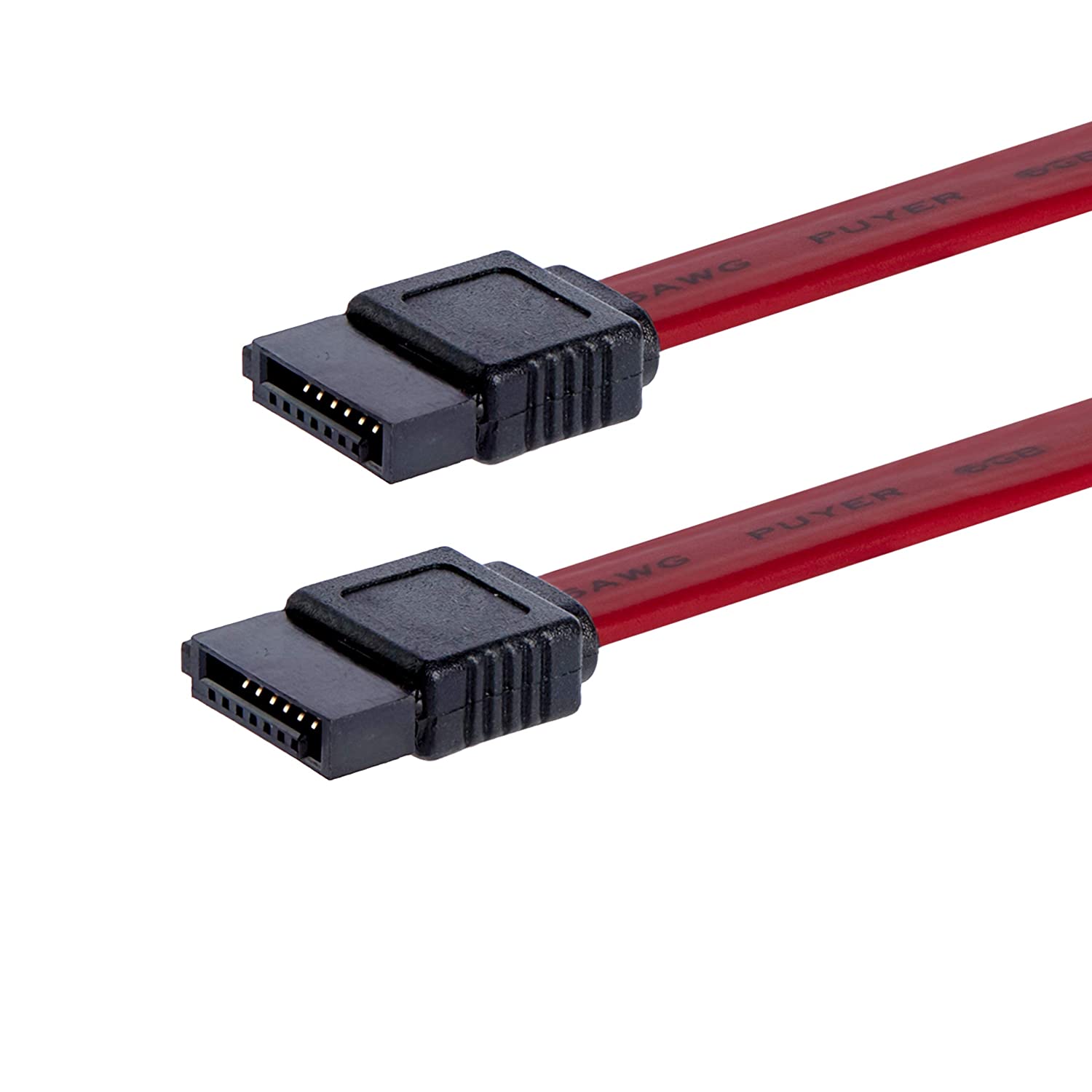

این کابل داده ساتا هست. یه سر این به مادربرد وصل میشه و سر دیگه اون، به چیزی که می‌خوایم. اطلاعات از طریق این کابل بین مادربرد و دستگاه مورد نظر منتقل میشه.

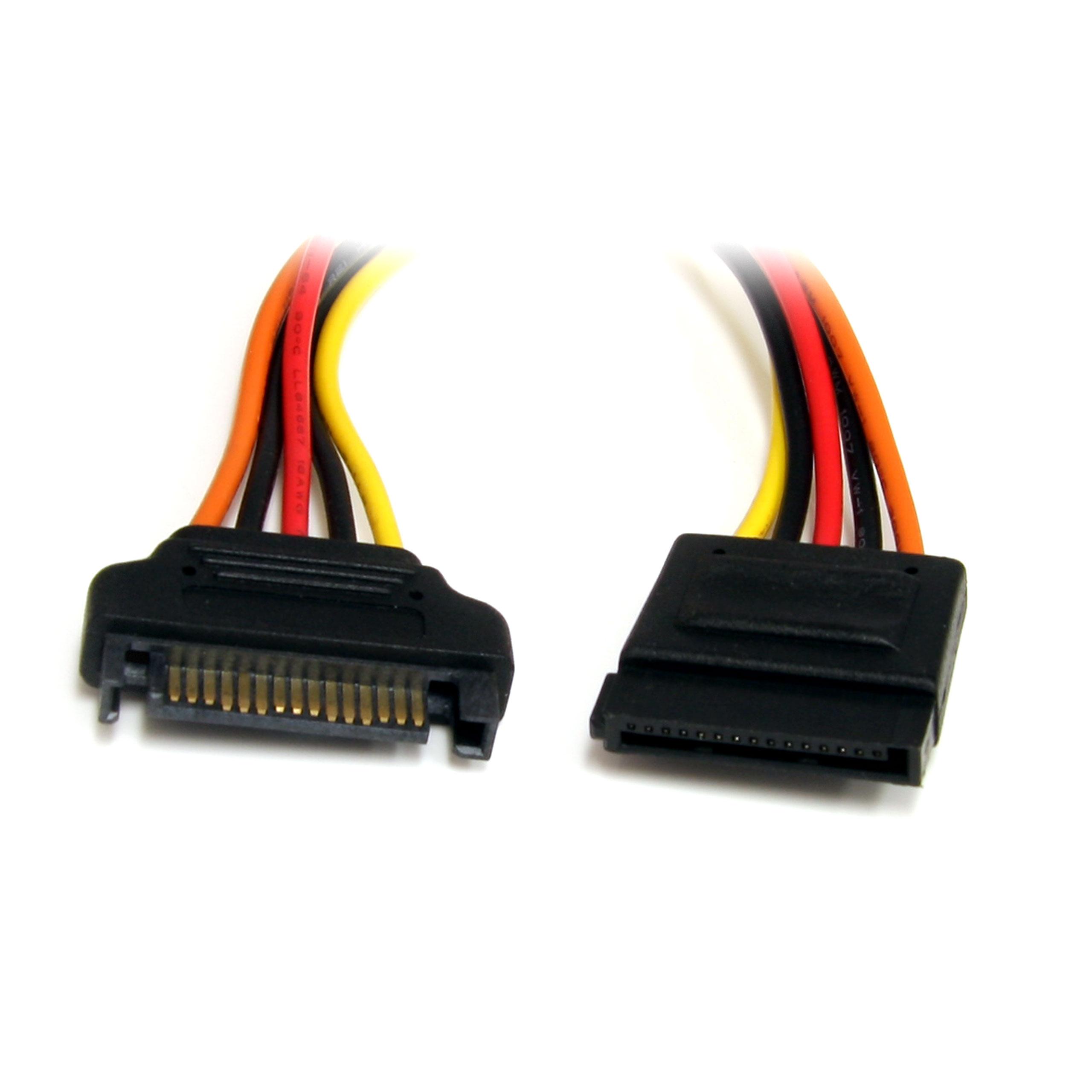

این یکی کابل برق ساتا هست. یه طرف اون به منبع تغذیه و طرف دیگش به دستگاه مورد نظر وصل میشه. انرژی مورد نیاز دستگاه از طریق این کابل، از منبع تغذیه بهش میرسه.

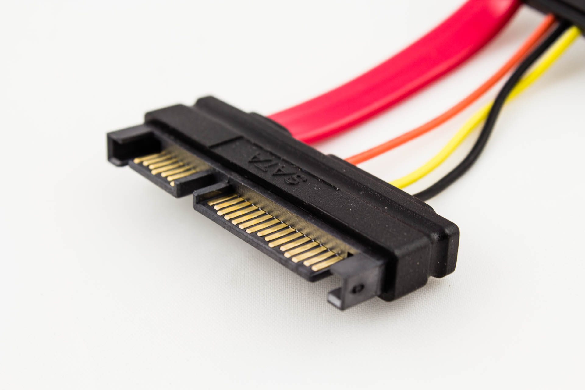

ممکنه این دوتا رو با هم ترکیب کنند و این چیز بوجود بیاد. اون دو طرفی که به دستگاه متصل میشه، به هم وصل شده و دوتا کابل ازش خارج میشه. یکی به مادربرد وصل میشه تا اطلاعات منتقل بشن و اون یکی به منبع تغذیه تا انرژی دستگاه تامین بشه.
همونطور که مشاهده می‌کنید و گفتید، قسمتی از کانکتور‌ها L شکل هست.

برا من ترکیبیه اما دو تا حفره دیگه هم کنارش داره ???
