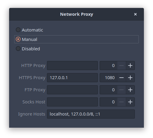

بعد از ثبت سرور برین توی تنظیمات توزیعتون قسمت network برین قسمت Network proxy
بعد گزینه manual رو بزنین و یه همچین تنظیماتی رو ست کنین:
بعد اگه کارتون تموم شد و خواستین قطع کنین در همین تنظیمات روی Disable بزنین...
خیلی ممنونم من از zorin استفاده می‌کنم و GUI برای تنظیمات دستی پروکسی نداره طبق این راهنما پیش رفتم
https://super-unix.com/ubuntu/ubuntu-how-to-set-system-wide-proxy-servers-in-xubuntu-lubuntu-or-ubuntu-studio/
https_proxy=127.0.0.1:1080
HTTPS_PROXY=127.0.0.1:1080
NO_PROXY="localhost,127.0.0.1,localaddress,.localdomain.com"
و این تنظیمات رو داخل /etc/environment قرار دادم و شادوساکس وصل شد اما زیر ستون latency نوشته error حدس میزنم تنظیمات پروکسی رو اشتباه نوشتم
اشکالم کجا هست؟
شایدم این خطا ناشی از سرور هست درسته؟
منطقاً نباید روی ساکس بذارن؟
