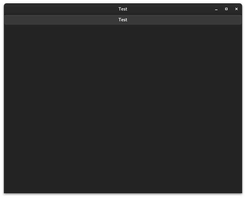

این اولین باره که میخوام با gtk کار کنم و یه اپ بسازم ولی میخوام حتما libadwaita باشه.
تا الان این کد رو کپی پیســ ... یعنی خودم نوشتم ولی انگار libadwaita کار نمیکنه  ;D ](*,) استایل ویجت های توی اپ لیب ادوایتا هست ولی تاپ بار نه! چیکار کنم؟

باید از AdwHeaderBar استفاده کنی.
پیشنهاد می‌کنم از GNOME Builder استفاده کنی تا خودش بیسشو برات بسازه.

برای ApplicationWindow از Adw استفاده کن، نه Gtk.
به نظرم Builder زیادی پیچیده کرده قضیه رو. برای ساخت رابط کاربری از Cambalache استفاده کن:
