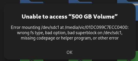

دوستان من هاردم رو متصل کردم به سیستم ولی موقعی که میخوام وارد هارد ها بشم چنین پیغامی رو بهم میده امکانش هست بگین مشکل چی هستش و یه راه حل بهم نشون بدین با تشکر از همه ...

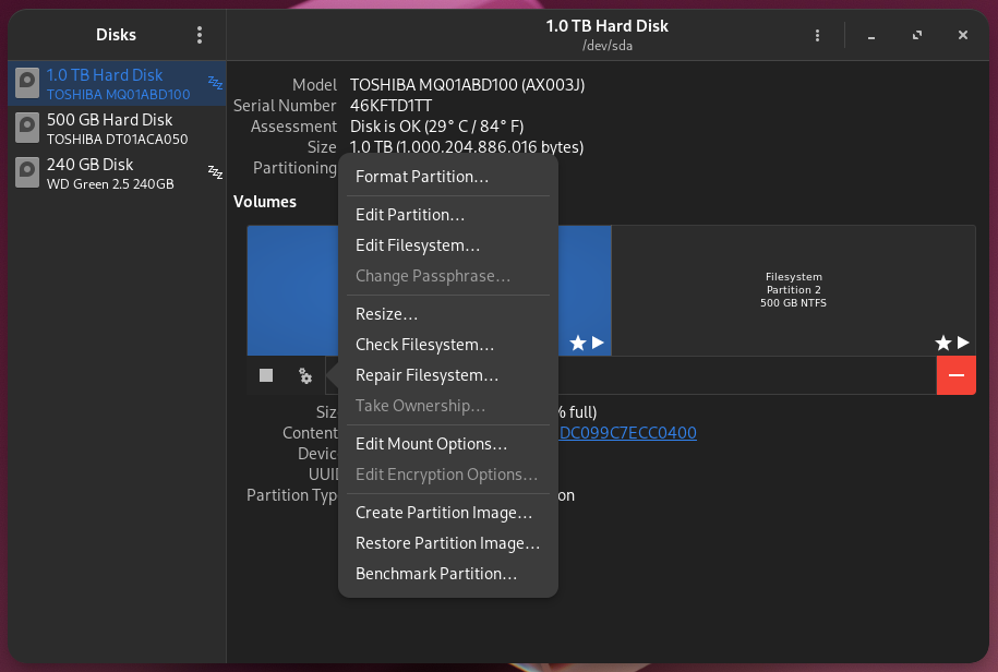

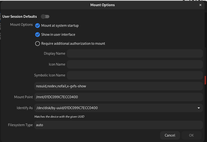

درست شدش باید بریم تو قسمت دیسک edit mount option بعدش تیک رو غیر فعال کنید عکسش رو میزارم
فعلا درست شدش با تشکر از بریتانیای کببیر عزیز
