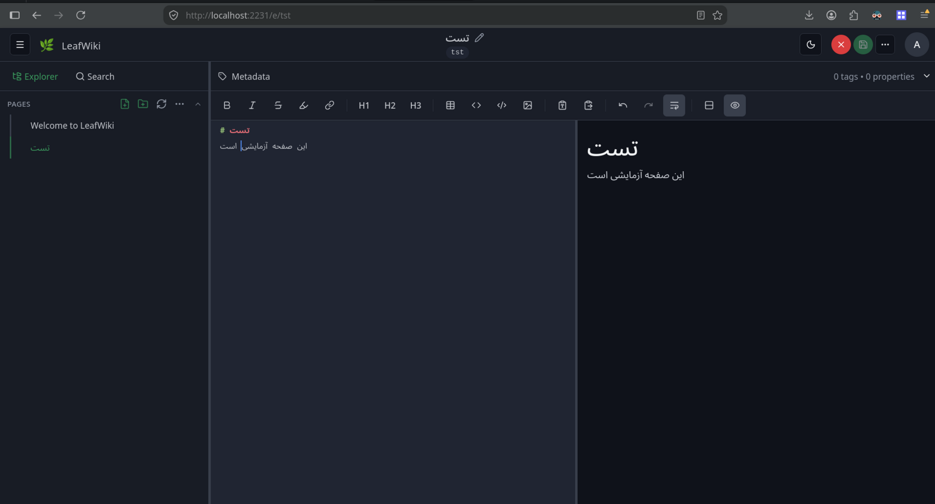

۴- پس از نصب موفقیت آمیز، با بازکردن مرورگر به این صورت می‌تونید به ویکی دسترسی داشته باشید:
http://localhost:2231اگر موارد بالا رو تغییر نداده باشید مقادیر رو باید به این صورت وارد کنید:
نام کاربری: admin
رمزعبور: 12345678
۵- الان می‌تونید از این ابزار فوق‌العاده روی دستگاه‌های مختلفی که دارید و به یک شبکه وصل هستند استفاده کنید.
