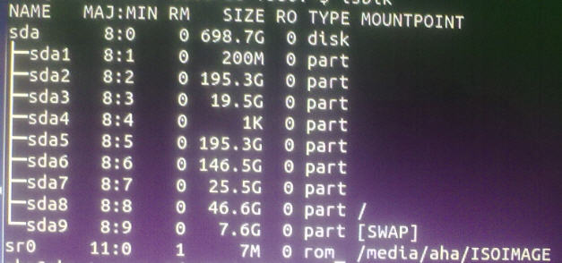

شما از صفحه ششم کار ۳-۱ رو انجام دادید؟
الان اوبونتو بالا میاد؟
اگه مستقیما وارد اوبونتو میشید با دکمه های ctrl+alt+t یه ترمینال باز کنید و خروجی دستور lsblk رو اینجا بزارید.

بله انجام دادم.
بی زحمت یه نگاه به لینک زیر بندازید.
http://forum.ubuntu.ir/index.php/topic,60442.0.html
اینم خروجی دستور lsblk :
باتشکر

شرمنده. من آخرشم نفهمیدم شما بالاخره در حالت عادی با ویندوز میای بالا یا با اوبونتو. :oops:
من سه تا راه بهت میگم نمیدونم کدومش جواب بده. امیدوارم یکیش کارت رو راه بندازه.
۱. من با supergrubdisk کار نکردم. ببین این به کارت میاد
http://www.supergrubdisk.org/wiki/Howto_Fix_Grub
۲. اگه در حالت عادی اوبونتو بوت میشه:
crtl+alt+t رو بزن تا یه ترمینال باز بشه.
بعد بنویس.
sudo update-grub
sudo grub-install /dev/sda
اگه ارور داد اینو امتحان کن
sudo grub-install --recheck /dev/sda
*: اگه با زدن دکمه‌ای مثلا F12 صفحه گراب رو نشون میده (همون که توی صفحه ۱۳ pdf هست) و هم ویندوز توشه هم اوبونتو، خروجی دستور زیر رو بزار
cat /etc/default/grub
۳. اگه مستقیما در حالت عادی وارد ویندوز میشه، cd اوبونتو رو بزار و در حالت live بیا بالا (Try Ubuntu) و ترمینال رو باز کن و این دستورا رو بزن.
sudo mount /dev/sda8 /mnt
sudo mount --bind /dev /mnt/dev
sudo chroot /mnt
update-grub
اگه خط آخر ارور داد این رو بزن
sudo grub-install --recheck /dev/sdaبعد
sudo umount /mnt/devبعد
sudo reboot
