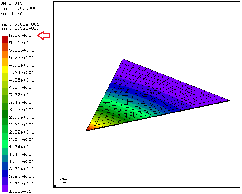

سلام دوستان - اخیرا فرصت شد و دو تا آنالیز تنش و کرنش با Calculix انجام دادم. هم حل تحلیلی و هم حل عددی (توسط نرم‌افزار) رو برا‌تون ضمیمه می‌کنم.
آنالیز اول مربوط به محاسبه‌ی خیز یک تیر مثلثی تحت بار خمشی هست و آنالیز دوم مربوط به محاسبه‌ی ماکزیمم تنش بک مخزن تحت فشار می‌باشد.
امیدوارم مفید باشه.

خروجی نرم‌افزار مقدار 64.7 mm را نشان می‌دهد. (مقایسه شود با مقدار 60.71)
اگر به جای المان S6 از المان S4 استفاده کنیم، داریم:
http://bayanbox.ir/id/2745277099109907837
http://bayanbox.ir/id/3700149098689332665
http://bayanbox.ir/id/5130014298124307723
لذا در این حالت مقدار خیز ماکزیمم برابر است با 60.9 mm .
