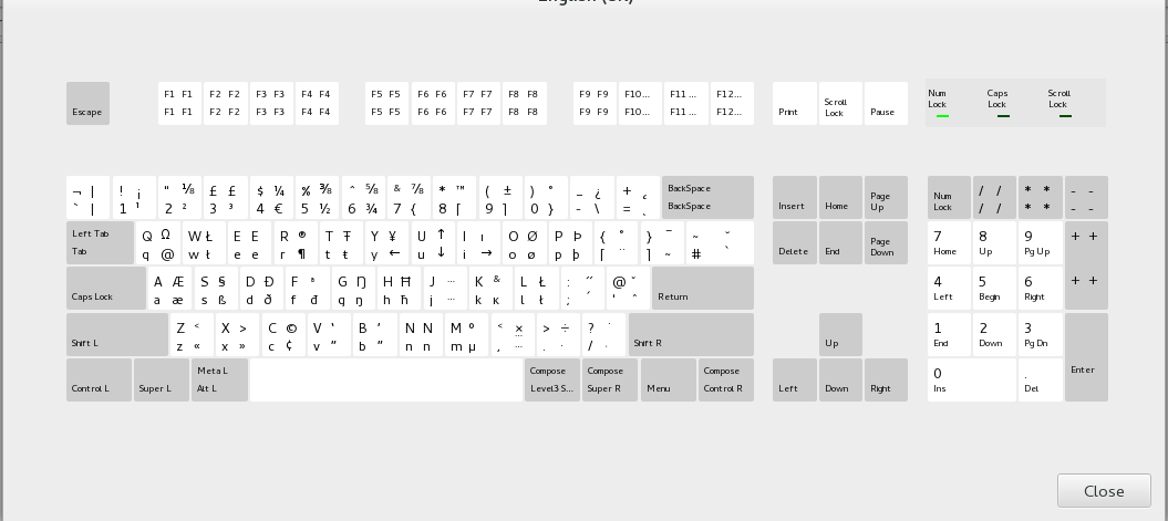

عزیزان معذرت میخوام که این رو میگم ولی سطح IQ من بیشتر از اینه که بدون امتحان کردن صفحه کلید بیام اینجا بنویسم و البته توهین نباشه اینکه میگید اینور کیبورده یا اونور اون کیبورد شماست، خوش به حالتون که این کلید رو دارین...
البته دوستان من تو صفحه سوزه سوال رو مطرح کردم نه اوبونتو و استفاده از راهنمایی اوبونتو اینجا جواب نمیده... ](*,)
این هم عکس صفحه layout من...
http://bayanbox.ir/id/8950208254889093988?view
این کلید وجود نداره، اون ٬\٬ که کنار کاراکتر '-' و '_' دیده میشه هم تایپ نمیشه بلکه در حالت عادی '-' و همراه با شیفت '_' تایپ میشه و نمیشه اون رو تایپ کرد...

صفحه کلید English نسخهٔ UK  رو نصب کرده‌اید. نسخهٔ US رو نصب کنید.
آفلاین a.h.h
  • ارسال: 9
پاسخ : کاراکتر '\' در صفحه کلید انگلیسی
« پاسخ #11 : 30 مهر 1392، 11:58 ب‌ظ »
:o  ::)  ::)  ;)  :D
خدا خیرت بده
موقع نصب گذاشتمش رو دیفالت موند اصلا به این نکته دقت نکرده بودم...
دستت طلا
این رو از کجا می‌دونستی؟  :o
به عکس صفحه کلیدش نگاه کردم ;D
