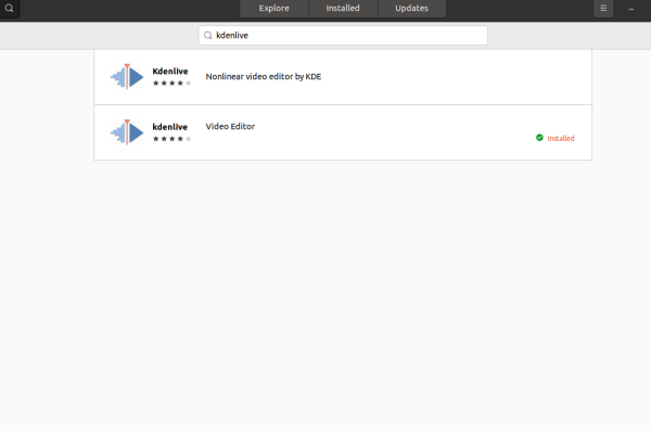

دوستان امروز میخواستم نرم افزار kdenlive رو از طریق ubuntu software نصب کنم اما ...
عکس ۱ :
خوب من توی قسمت جست جو kdenlive رو وارد کردم و به جای اینکه طبق معمول یه نرم افزار نشون داده بشه دوتا نرم افزار موجود بود
من اول نفهمیدم قضیه چیه و هنگ کردم  #-o

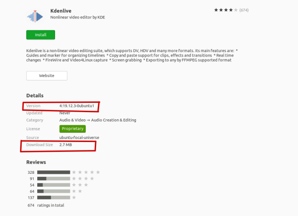

اول وارد نرم افزار اولی شدم که ...
عکس ۲:
خوب اینجا میبیند نرم افزار kdenlive نسخه ۴:۱۹.۱۲.۳ ( البته فکر کنم نسخه ۱۹.۱۲.۳ باشه نمیدونم چرا پشتش یه ۴ هم گذاشتن؟! ) هستش که حجمش فقط ۲.۷ مگابایته ( آخه چطور ممکنه یه نرم افزار ادیت ویدیو حجمش اینقدر کم باشه ؟  :-k )

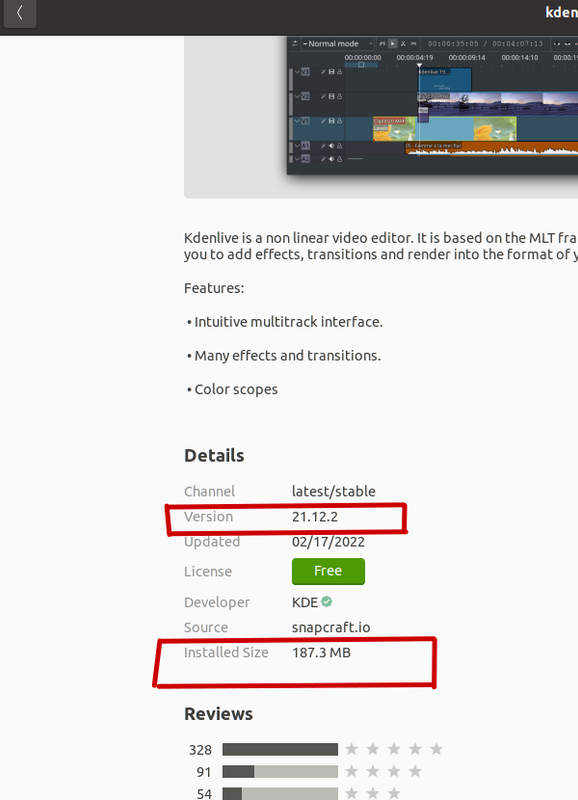

بعد وارد نرم افزار دومی شدم که ...
عکس ۳:
اینجا میبیند جدیدترین نسخه نرم افزار kdenlive که همین دو هفته پیش منتشر شده رو گذاشتن برای دانلود و نصب که حجمش تقریبا ۱۹۰ مگابایته
سوالی که برام پیش اومده اینکه چطور ممکنه دوتا نرم افزار با نسخه های متفاوت حجمشون اینقدر با هم فرق داشته باشه ؟ ( آیا مثلا یه سری از فایل مورد نیاز نرم افزار اولی بصورت پیش فرض روی اوبونتو نصب بوده که اینطور شده یا .... ؟ لطفا یه مقدار توضیح بدید )
و اصلا چرا باید در ubuntu software دوتا نسخه از یه نرم افزار رو بزارن برای دانلود و نصب ؟

یکی از مخزن apt هست یکی snap ! اسنپ همه وابستگی هاش باهاشه واسه همین سنگین تره !

اولی مال مخازن هست دومی مربوط به snap
دلیل تفاوت حجم‌ها اینه که نسخه snap، مقدار زیادی از کتابخانه‌های مورد نیاز رو همراه خودش داره، به همین دلیل بزرگتره. نسخه apt، فقط شامل فایل اجرایی و یه سری فایل دسپیگه که مربوط به برنامه میشه، هست. کتابخانه‌ها توی بسته‌های دیگه هستند(احتمالا قسمتی از اونها نصب شدند). در نتیجه با یه بار دانلود اون کتابخانه، هر برنامه‌ای که بهش نیاز داشته باشه، استفاده می‌کنه و لازم به نصب اضافه نیست.
اون حجم کمی که می‌بینید، فقط مربوط به خود بسته هست. احتمالا بسته‌های دیگه‌ای هم همراه این بسته نصب میشن. در اینصورت حجم بیشتری از چیزی که می‌بینید دانلود میشه.
معمولا نسخه‌ای از برنامه‌ها که توی مخازن هست، تا وقتی که خود توزیع ارتقا پیدا نکنه، ارتقا پیدا نمی‌کنند و فقط بروزرسانی امنیتی دریافت می‌کنند.( اگه مشکل امنیتی توی اونها پیدا بشه)
به همین دلیل نسخه‌ای که می‌بینید، قدیمی‌تر از آخرین نسخه منتشر شده هست.
قضیه بالا در مورد توزیع‌هایی که نسخه نسخه منتشر میشن، صادقه. توی توزیع‌هایی که غلتان هستند، (مثل آرچ، شاخه ناپایدار دبیان یا open suse tumbleweed) نسخه آخر برنامه‌ها به سرعت توی مخازن قرار میگیرن.
