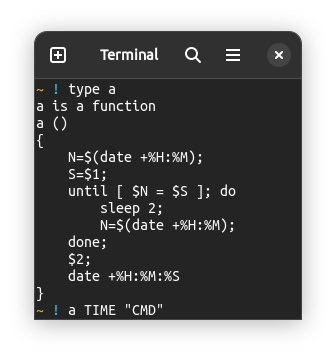

سلام دوستان !
همنیجوری جهت تمرین ، این رو نوشتم برای اجرای دستور مد نظر در زمانی مشخص ( برای دانلود شبانه 😅️ ) ! سینتکسش هم در خط آخر مشخصه ، قصد دارم به مرور امکانات بیشتری بهش اضافه کنم مثل خوندن دستورات و زمان از فایل !
( میدونم نرم افزار هایی هستن که اینکارو انجام میدن مثل at اما من قصدم یادگیریه )
مشخصه که باید ترمینال باز باشه تا آخرش و خط فرمان هم در اختیارت نیس ! چجوری بفرستمش به پس زمینه بدون اینکه نیاز باشه پایانه باز بمونه ؟ خروجیش رو هم قطعا نمیتونم داشته باشم نه ؟ مثلا باید بریزمش تو یه فایل ! اما اخه بعضی دستورات مثل آدم خروجیشون رو نمیدن بریزی توی یه پرونده ! مثل apt و wget ( چرا ؟ )
یه چیزایی در مورد nohub شنیدم ! مال همین کاره ؟ چجوری میشه باهاش کار کرد ؟

چرا از screen استفاده نمی‌کنی؟

برنامه‌ها که همه این‌جورین. اگه م یخوای تو پس‌زمینه اجرا بشه، باید به صورت خدمت بنویسی‌اش.
راهنمایی میکنید چجوری سرویس بنویسم ؟ ترجیحا برای open rc
