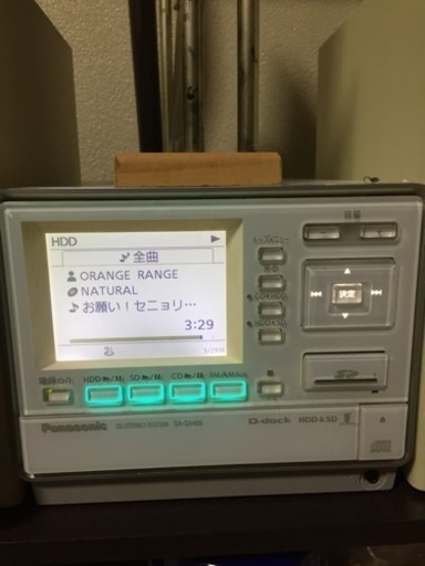

روی اون دستگاه میشه سیستم عامل نصب کرد ؟
اون چجور پخش کننده ی صوتی بوده !
اگه میشه یه عکس ازش بزارین.
مدل دستگاه: panasonic sa-sx400
اولین سوال اینه که ایا اصلا میشه چیزی روش بوت کرد ؟
دور و برش رو بگردید ببینید کلیدی سوراخی چیزی اگه کاربردش رو نمیدونستید بگید
ممنون.
راستش نه، من بررسی کرده بودم چیزی برای بوت کردن یا تنظیم بوت و... ندیدم. حتی کلید یا دکمه ای هم ندیدم.
کلیدهای روی پنل کارکردشون خیلی محدوده. طبق ترجمه دفترچه ژاپنیش متوجه شدم با کنترل کارکرد دستگاه بالاتر میرود و به عنوان مثال امکان اتصال به کامیپتر از طریق کارت شبکه امکان پذیر است (اگر ریموت کنترل موجود باشد)
