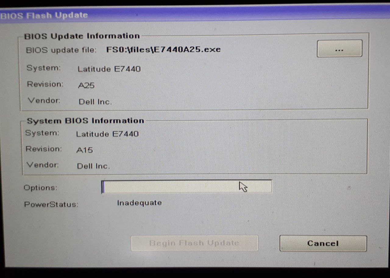

آپدیت بایوس حتماً‌باید انجام بشه. بایوسی که به‌روز نباشه، در معرض انواع تهدیدهای امنیتیه.
پس بنظر شما آپدیت رو انجام بدم؟
چه چیزایی رو باید حین آپدیت رعایت کنم که مشکلی پیش نیاد؟ مثلا برق باید وصل باشه فکر کنم
من چک کردم نسخه بایوس رو و فایلش رو از سایت دل دانلود کردم:
sudo dmidecode -s bios-version
A15
بر اساس dmidecode، نسخه تاریخ انتشار بایوسی که الان نصبه 05/19/2015 و تاریخ انتشار بایوس جدید 27 May 2015 که فقط میشه ۸ روز  :!:
میشه یه راهنمایی کنید؟ من نمیدونم باید A15 رو دانلود کنم یا اونایی که اعداد بالاتر داره، تا A28 داره ولی من A25 رو که دانلود کردم اجازه آپدیت نداد

برای آپدیت لپ‌تاپ‌های دل باید ویندوز داشته باشید خود شرکت دل نرم‌افزار رسمی برای آپدیت از طریق لینوکس منتشر نکرده

فکر کنم مشکل از اینه که دارید سعی می‌کنید یه فایل exe رو بهش بدید. اون فایل‌ها توی محیط ویندوز یا dos اجرا میشن. فکر نکنم این فایلی باشه که uefi قبول کنه.
توی وبسایت دل فایل‌های دیگه‌ای نبود؟ شاید توی صفحه مربوط به لپ‌تاپ خودتون بتونید یه سری راهنمایی درباره آپدیت uefi بدست بیارید.
اگه فایل دیگه‌ای نباشه و با fwupd هم نتونید بروزرسانی کنید، لازمه با ویندوز یا یه dos از روی فلش اینکار رو انجام بدید. توی وبسایت dell گفته بود که می‌تونید از dos هم برای اینکار استفاده کنید.

اون فایلی که اول دانلود کردم revision A25 بود و گزینه آپدیت غیرفعال بود. الان یکی دیگه دانلود کردم که A15 هست و توی صفحه آپدیت هم نوشته بود که مال لپ تاپ من A15 هست.

مشکل آپدیت نکردن این بود که باید فایل آپدیت روی یه پارتیشن FAT32 میبود. آپدیت کردم به جدیدترین نسخه A25.
