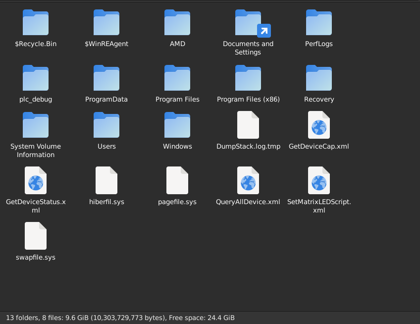

آروم باش فوقش پاک شده! اصلا مهم نیست، ویندوزت رمزگذاری شده که نبوده! پس میتونی به سادگی حتا توی همین اوبونتو به اطلاعات ویندوزیت دسترسی پیدا کنی ، اصلا الان تو گنو لینوکسم(دوان) بذار عکس بدم از پارتیشن ویندوزیم
خب میبینی قابل دسترسه، با اینکه ntfs(نوع فرمت پارتشین های ویندوزی) کاملا توسط گنو لینوکس پشتیبانی نمیشه ولی خب اونقدر هم غیر پایدار نیست(حداقل طی چندسال استفاده مشکلات ریزی فقط داشته)
حالا الان اگه میخوای توی همین اوبونتو اطلاعات مهمت بگیر و نگه دار، البته میشه گفت تعمیر بوتلودر ویندوز هیچ کاری با اطلاعاتت نداره و پاک نمیشن..
پ‌ن: احتمال زیاد بوت لودرش تعمیر میشه ولی نشدم فوقش ویندوز باز نصب میکنی، من برای خودم تعمیر کردم ولی زیاد نفهمیدم چطور برای همین نمیتونم به شمام همه گزینه هارو بدم بگی بزنی شاید یکیش کار کرد!..

درایو های ویندوزم خودشون مونت بودن نمی دونم چرا
بهشون دسترسی دارم توی اوبونتو حالا می تونم برم ببینم می تونم ویندوز رو ریپر کنم یا نه
باز ممنونم ازت   :D
