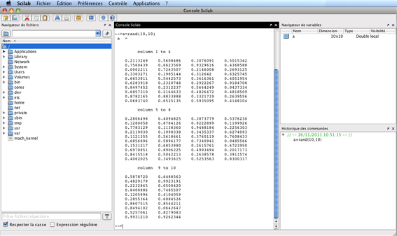

آفلاین Scilab.IR
  • ارسال: 59
  • !Everything is a Matrix
آیا سایلب یه رابط گرافیکی تحت gtk یا qt داره یا فقط رابط خط فرمانی داره؟
یه تصویر از محیط سایلب ۵٫۴:
http://bayanbox.ir/id/7862424708055743032?view
و باید اضافه کنم که، ScicosLab نسخه‌ی +Gtk سایلب می‌باشد.

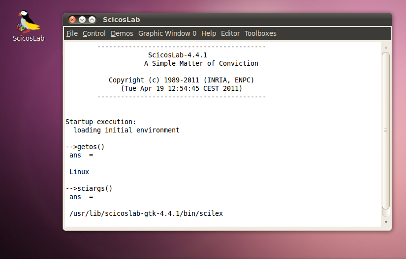

آفلاین مجتبی باغبان
  • ارسال: 788
این عکسی که گذاشتید ظاهرا رابط گرافیکی واسه سیستم عامل مکینتاشه ولی تو لینوکس فقط یه محیط خط فرمانیه؟
اگه بخوایم همچین چیزی تو لینوکس داشته باشیم باید چی نصب کنیم.
sicoslab دقیقا نسخه gtk سایلب هست یا فرق داره
آفلاین Scilab.IR
  • ارسال: 59
این واسط گرافیکی برای تمامی پلتفرم ها می باشد. توصیه میکنم سایلب و Scicoslab را نصب کنید، مطمئنا به جواب بسیاری از سوالاتون خواهید رسید.

آفلاین مجتبی باغبان
  • ارسال: 788
همچنین مطالعه فصل پیوست "مقدمه ای کوتاه بر سایلب" مفید خواهد بود.
http://blog.scilab.ir/a-short-introduction-to-scilab-persian-translation
ارادتمند شما
مهران
_
من scilab  و scicoslab هر دو رو نصب کردم. البته رو آرچ نه اواونتو.
پس چرا رابط گرافیکیش همون خط فرمان که بصورت یه پنجره است هیچ فرقی نداره. اینم یه عکس از scicoslab.

Tcl/Tk و SIP
« پاسخ #42 : 04 بهمن 1391، 03:47 ب‌ظ »
- با راهنمایی دوست خوبم آقای محمدی، Scicoslab رو روی اوبونتو ۱۰.۴ نصب کردم. نمای پنجره کنسول چیزی شبیه ویندوز بود. (تصویر زیر را ببینید!)
http://bayanbox.ir/id/7169629053551000042?view
- می‌تونید مراحل نصب و اجرای Scicoslab رو توی آرچ برای بنده توضیح دهید؟
- همچنین شما می‌تونید خروجی دستورات زیر را در Scicoslab بررسی کنید.
