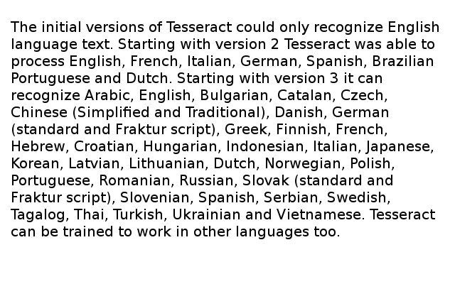

آفلاین vandu
  • ارسال: 741
من نرم افزار رو به این شکل نصب کردم
sudo apt-get install tesseract-ocr tesseract-ocr-eng
و اون رو با دو تا تصویر حاوی متن تست کردم.
تصویر شماره یک :
دریافت تصویر شماره یک
اجرا:
tesseract tesseract_ocr_test1.png output1
نتیجه اجرا:
The initial versions of Tesseract could only recognize English
language text. Starting with version 2 Tesseract was able to
process English, French, Italian, German, Spanish, Brazilian
Portuguese and Dutch. Starting with version 3 it can
recognize Arabic, English, Bulgarian, Catalan, Czech,
Chinese (Simplified and Traditional), Danish, German
(standard and Fraktur script), Greek, Finnish, French,
Hebrew, Croatian, Hungarian, Indonesian, Italian, Japanese,
Korean, Latvian, Lithuanian, Dutch, Norwegian, Polish,
Portuguese, Romanian, Russian, Slovak (standard and
Fraktur script), Slovenian, Spanish, Serbian, Swedish,
Tagalog, Thai, Turkish, Ukrainian and Vietnamese. Tesseract
can be trained to work in other languages too.
تصویر شماره دو :
دریافت تصویر شماره دو
اجرا:
tesseract tesseract_ocr_test2.png output2
نتیجه اجرا:
The initial versions of Tesseract couid oniy recognize Engiish
process English, French, \ta\'\a\'\. German, Spanish, Brazilian
Portuguese and Dutch. starting with version 3 it can
Chinese (Simplified and Traditionai), Danish, German
Hebrew, Croatian, Hungarian, Indonesian, |ta|ian,Japanese,
Frakturscript), SIovenian,Span'\sh, Serbian, Swedish,
Tagalog, Thai,Turkish, Ukrainian and Vietnamese. Tesseract
با یه مقدار اعوجاج، یک متن ساده (که دست نویس هم نیست) رو نتونست خوب تشخیص بده.
با پارامترهای مختلف هم تست کردم. مشکل از کجاست؟!  :)

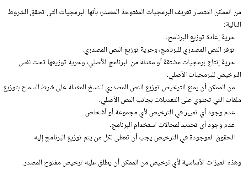

آفلاین vandu
  • ارسال: 741
نتیجه تست زبان عربی:
متن مورد استفاده از ویکی‌پدیای عربی :
من الممكن اختصار تعريف البرمجيات المفتوحة المصدر، بأنها البرمجيات التي تحقق الشروط التالية:
    حرية إعادة توزيع البرنامج.
    توفر النص المصدري للبرنامج، وحرية توزيع النص المصدري.
    حرية إنتاج برمجيات مشتقة أو معدلة من البرنامج الأصلي، وحرية توزيعها تحت نفس الترخيص للبرمجيات الأصلي.
    من الممكن أن يمنع الترخيص توزيع النص المصدري للنسخ المعدلة على شرط السماح بتوزيع ملفات التي تحتوي على التعديلات بجانب النص الأصلي.
    عدم وجود أي تمييز في الترخيص لأي مجموعة أو أشخاص.
    عدم وجود أي تحديد لمجالات استخدام البرنامج.
    الحقوق الموجودة في الترخيص يجب أن تعطى لكل من يتم توزيع البرنامج إليه.
وهذه الميزات الأساسية لأي ترخيص من الممكن أن يطلق عليه ترخيص مفتوح المصدر.
تصویر شماره یک :
اجرا:
tesseract tesseract_ocr_test3.png output3 -l ara
نتیجه اجرا:
من اا كن ابن .. اوتلو( الهوسات اا ٠هه حق اا وته بأنها الهوسات التي تحقق ااث وط
التالية ن
حرية اعادة توزيع اليو..
توفوالنص العصبى للهوتامج، وحرية توزيع النص السي
حرية إنتاج برمجيات مشتقة أو معدلة من اليو. الأصلي، وحرية توزيعها تحث نغم
من الممكن أر. يعنى الترخيص توزيع النص العصبى للنسخ المعدلة علي شوط السماح بتوزيع
ملغات التي تحتهم علي التعديلات بجانب النص الأصلي.
عدم وجود لي تعئطفي الترخيص لأي مجموعة أو أشخاص.
عدم وجود لي تحديد لمجالات استخدام اليو..
الحقوق الموجودة في الترخيص يجب أر. تعطي لكل من يتم توزيع اليو. إليه.
وهذه الميزات الأمامية لأي ترخيص من الممكن أر. يطلق عليه ترخيص مغتوح السد
تصویر شماره دو (با مقداری اعوجاج) :
اجرا:
tesseract tesseract_ocr_test4.png output4 -l ara
نتیجه اجرا:
من السكن لعتمارتعزينى البرمجيات العغتدحة الهصدو، يأنهل للرهج٠هات التي قحقح للشروط
التالية إ
حرية إعادة هدوئنا الرهير
توفو الة العصي للهدنامج، ءحرجة تور( للنص المجدة
حرية إنتاج برمجيات مش٠نهة أو معدلة من اللبي. ملأصلي، وحرية توزيعها تاي وقس
التوعيص لليدمجياتالأصر٠
من السكن ني يهتم الترمس توزيع النص السري للنسخ السلة على شوط الساع بتدو٧
هلغاهت التي تحتوي علي التعديلات بجانب للنص الأصلي.
عدم وجود أي تمييز طي الترخيص لأي مجموعة أو أعخاص
عدم وجودا تحديد لعجا»ت اسعدني البرنامج.
الحقوق ال-ة ا للترخيص يجب آن تعهى لكل من يتهم توزع اليرناهج الند
وهذه للعيذات الأساسية لأني )رخيص من المعد آن يل عليه ترخيص هغتدح للسد
