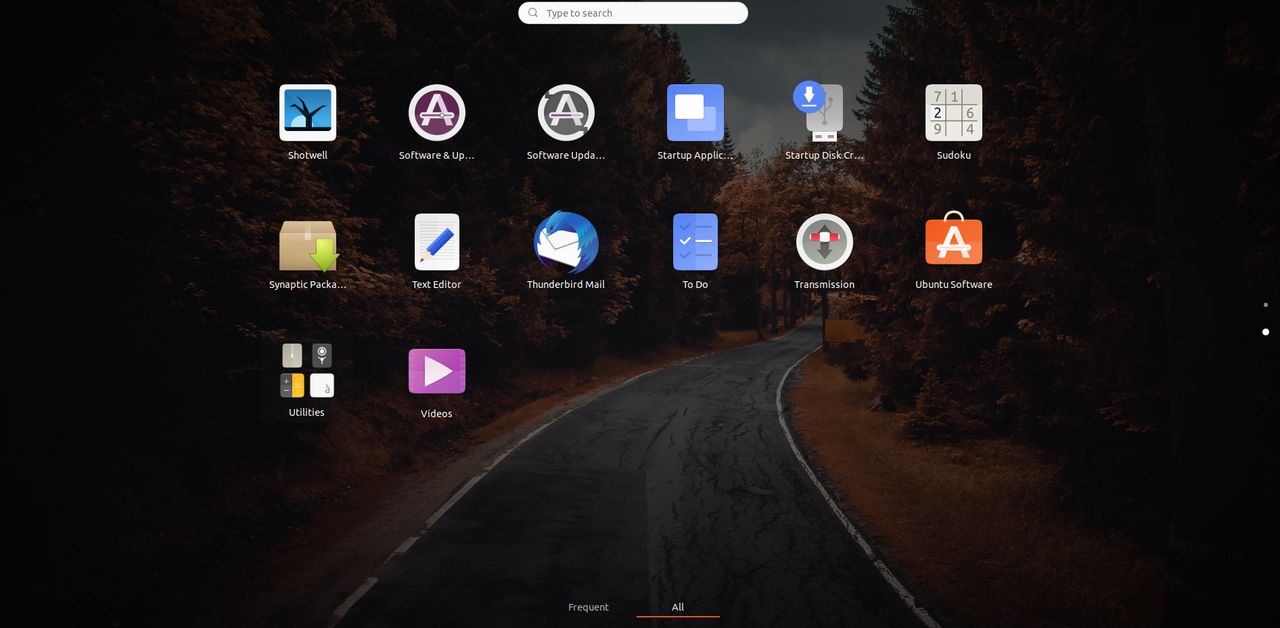

با این روش کل فایل ها و اطلاعات مربوط به اون نرم افزار پاک میشه و آیکون اون برنامه از بخش applications حذف میشه ؟
من برای حذف برنامه از winetricks استفاده میکردم یا میرفتم تمام فایل های مربوط به اون نرم افزار رو در پوشه wine پاک میکردم . اما خوب آیکون اون نرم افزار همیشه در قسمت Applications باقی می موند و من هیچ وقت نمیتونستم مطمئن باشم آیا اون برنامه کاملا حذف شده یا نه .
منظورم از بخش applications این تصویر هستش :

آفلاین َUxmlai-ad
  • ارسال: 486
  • متنفر از گنو و FSF
داده هاش که پاک میشه ولی اگه آیکونش هم پاک نشد می تونید پرونده .desktop مربوط به اون رو پاک کنید (فکر کنم اگه آیکونشو هم پاک کنی جواب بده)

میدونی حرفات میبینم یاد خودم میفتم، شاید باورت نشه من نمیدونم چرا لایسنس غیرفعال نمیشد و کلی کا میکردم ویندوز حذف و نصب میکردم که فقط لایسنسش پاک بشه و من حداقل پولش نداده باشم اونم نداشته باشم، حتی یادمه فکر میکردم قیمتش چقدره؟ خوبه یا نه؟!، اولا اوبونتو نصب میکردم هنگ میکردم به خودم میگفتم این چیه دیگه هیچکاری نمیتونم کنم، پاکش میکردم، میگفتم من دیگه نمیام، بعد دوباره هی نصب میکردم و مشکل پشت مشکل، کم کم به این رسیدم باهم باشن حداقل نگه دارم برای کارهای عادی مثل رفتن به سایت و.. توی گنو لینوکس باشم، ولی  رفته رفته من دیگه توی ویندوز کمتر میرفتم و هی نرم افزارهایی که نیاز داشتم دیدم میتونه گنو لینوکس انجام بده و..  الانم شاید چند ماه یکبار برم روی ویندوز  اونم چی بشه یه چیزی نیاز بشه، که اکثرش هم بخاطر اینه یکی یه چیزی میخواد و حتما با ویندوز اجرا میشه و حالا بزنی تو گنو لینوکس یه قیافه مسخره مانندی میگیره که یعنی با مشکل اجرا میشه؟ یعنی نمیتونه اینکارو کنه؟ چقد سیستم عامل چرتیه(خلاصه واردش نشیم >:( :D) و از من میخواد اونو براش اجرا کنم و منم میرم ویندوز!؟! البته با مجازی سازی هم خوبه ویندوز بالا آورد حداقل یکم امن تره نسبت به نصب بودن هم ویندوز هم گنو لینوکس باهم..،یا برای بازی، اخه مشکل من از واین بیشتره من درایورم توی گنو لینوکس نمیتونم نصب کنم(دلایلش مهم نیست حالا، هم کارت گرافیکم قدیمی هم انحصاری..) برا همین ویندوز نگه داشتم، ولی بازم اصلا حس کمبودی ندارم یعنی اینطورم که میرم ویندوز حس بدی دارم و باهاش راحت نیستم، بنظرم یکم کار کن دل بده بهش اونم نه زور بزنی چند ماه صبر کن استفاده کن بنظرم خودت به سمتش کشیده میشی وقتی کامل درکش کنی که حتی ویندوز رایگان بشه یا بگن بیا لایسنش بگیر مفتی بازم بگی خب که چی؟ همینجا راحت ترم!
راستی درمورد واین خراب میکنه یا نه اینو بگم توی یه پوشه عملیات هارو ذخیره میکنه و پیش‌فرضش در .wine پوشه خانه هستش، البته میتونه هرچیزی در هرجایی اجرا کنه ولی فقط در پوشه خانه و نمیتونه مثلا بیاد بسته های سیستمی دستکاری کنه(حداقل روند عادیش)
خودت داری میگی، اونها فقط یه چیز هست میتونی روش بزنی مهم نیست(منم اولاش یادمه درگیرش بودم ;D)
در مسیر .local/share/applications/
که بری یه پوشه احتمالا به اسم wine‌ باشه اونجا میتونی پیدا کنی و به راحتی پاکش کن :popcorn: و اونم پاک میشه ):P
پ‌ن: داخل پوشه برنامه ها هستن میتونی ببینی
